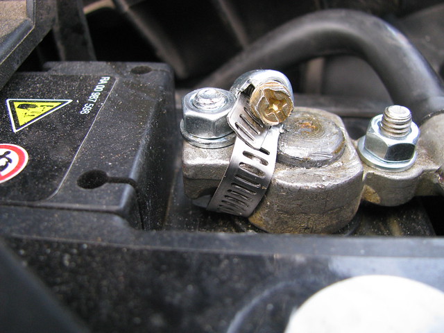

Gibt es die Verschraubung für den Batteriepol/Klemme auch einzeln? Also das Teil, auf dem Gewinde sitzt und eine Mutter aufgeschraubt wird, damit der Pol verklemmt wird bzw. sich zusammenzieht.
  • R32 Batterie Beitrag #48
rs250
rs250
17.06.2004
1.115
116
Leider nein, da die Mutter unverlierbar ist , das soll heißen das Ende des Gewindes ist gestanzt, einfach gegen eine M6 Schraube tauschen
  • R32 Batterie Beitrag #49
a3quattro
a3quattro
21.03.2010
553
101
Stimmt soweit nicht, das Ende des Gewinde ist offen. Ich habe die passende Klemme gefunden, TN 6X0 915 138 (22mm breit).
  • R32 Batterie Beitrag #50
11.05.2010
2.082
1.076
Tuning Klemme
