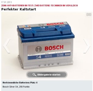

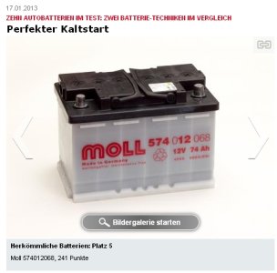

Autozeitung 17.1.2013:
Fazit
Alle getesteten AGM-Batterien überzeugen mit großer Ausdauer. Der Testsieger Banner Running Bull AGM bietet zudem ein gutes Kaltstartverhalten, dicht gefolgt von der zweitplatzierten Varta AGM Start Stop. Die Moll AGM brilliert dagegen mit großer Ausdauer nach der Tiefentladung. Bei den herkömmlichen Blei-Säure-Batterien verfügt der Testsieger Exide Premium über die beste Kapazität, dicht gefolgt von der Moll-Batterie. Die Summe der guten Eigenschaften brachten Sonnenschein Startline und Varta Silver auf die Plätze zwei und drei.
Wichtig: Nur wenn der Autohersteller AGM-Technik vorsieht, darf sie auch eingesetzt werden.
http://www.autozeitung.de/auto-zubehoer/autobatterien-test-agm-blei-saeure-technik-vergleich

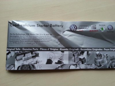

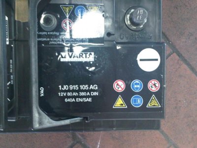

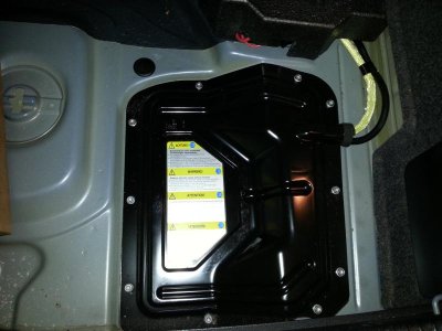

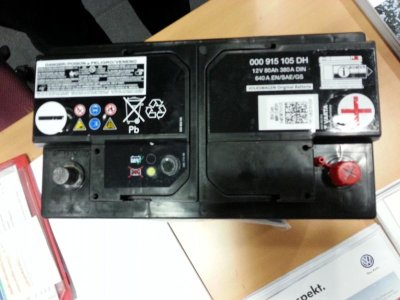

Hier kommen die Bilder vom Einbauort der alten Batterie (ich habe leider kein Torx-Werkzeug) und von der neuen Batterie. Es ist leider keine Gel-Batterie (AGM), aber das war für den Preis von 177 € auch nicht zu erwarten *roll*

die Torf bekommst du auch mit nen passenden Schlitz Schraubendreher auf, sind nicht so fest angezogen

Hier kommt die Teilenummer der alten Batterie, die (mit hoher Wahrscheinlichkeit) ab Werk drin war.
VARTA 12V 80 Ah 380 A DIN
1J0915 105 AG
  • R32 Batterie Beitrag #35
Kleine Zusatzinfo:
Die alte Batterie 1J0 915 105 AG ist laut kalthartem Uwe eine AGM :p
Wieso VW eine normale Säurebatterie als gleichwertig zur AGM-Erstausstattung verkauft .... FUUUUUUU :nonono:

Die iss OEM beim 5er drin gewesen, ist entgegen der ursprünglichen Annahme keine AGM, aktuell gibt es laut :) nur noch eine 75AH AGM oder die 80AH die Hans nun verbaut hat.
Geht ja nur um die Auslaufsicherheit man kann aber auch alles andere nehmen wie z.B. Berga etc.
Da der Dicvke eh kein Batteriemanagement hat, wird die Batterie eh immer ned ganz so dolle sein, es sei denn man hilft ab und an mit einem Cetek nach ;)
