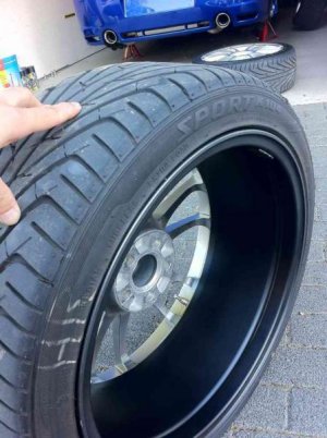

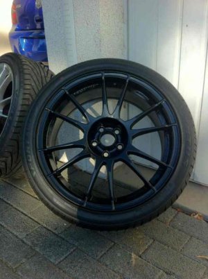

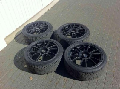

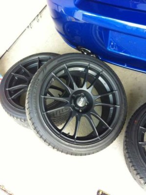

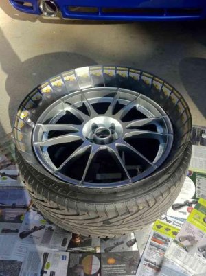

Sooo Freunde des gepflegten Badesee FKK, vorhin habe ich die Felgen in Angriff genommen :D
Zuerst habe ich die hintere Seite schö Matt schwarz lackiert.
Denn das würde ja doof aussehen wenn vorne alles schwarz is und hinten man das Silber noch durch sehen kann...
Ich habe ja vorsichtshalber 8 Dosen gekauft, ich bin davon ausgegangen wenn ich hinten lackiere ich pro Felge nur 1 Dose benötige..... ARSCHLECKEN!!!
Wenn man eine wirklich schöne & gleichmäßige Oberfläche will, muss man auf jedenfall 1,5 Dosen pro Felge versprühen. (und das bei meinen 18"er)
Eine gute Sache ist diese Fächerschablone. Der Reifen bleibt sauber aber man kann trotzdem bis in die Falz Sprühen.
An und für sich lässt dich Pampe ganz gut Sprühen. Es ist vergleichbar mit Lasur für Scheinwerfer usw.
Mit jeder Schicht wird es dunkler. Laut beschreibung kann man die Felgen nach 60 min wieder montieren. Ich lass sie aber mal lieber bis morgen in der Garage.
Mal schauen wie es sich irgendwann mal ablösen lässt....
Zusätzlich habe ich noch den Grill vorne lackiert und die Spiegelkappen. :)
Fotos folgenImageUploadedByTapatalk1347096417.868205.jpgImageUploadedByTapatalk1347096428.835043.jpgImageUploadedByTapatalk1347096439.807375.jpgImageUploadedByTapatalk1347096450.084695.jpg
Mir gefällt es bis jetzt sehr gut! :)
Mit der neuen Bremssattel Farbe kommt das bestimmt klasse ;)

Ich habe ja vorsichtshalber 8 Dosen gekauft, ich bin davon ausgegangen wenn ich hinten lackiere ich pro Felge nur 1 Dose benötige..... ARSCHLECKEN!!! Wenn man eine wirklich schöne & gleichmäßige Oberfläche will, muss man auf jedenfall 1,5 Dosen pro Felge versprühen. (und das bei meinen 18"er)
Bei (empfohlenen) drei Schichten ??? ...
Die Schablonen sind aber (wahrscheinlich) nur für eine Felge ausreichend, oder ??? ...
  • .:R32-Atze`s .:R32 (NO SPAM please) Beitrag #1.892
Ja, 3 Schichten reichen aber nicht um eine völlig Schwarze Felge zu bekommen...
Wenn man eine dunkel graue Felgen will, dann passt das mit den 3 Schicht ..... :)
Ja wenn man die Karten platzsparend einsetzt, dann reichen sie gerade so für die 18 Zoll Felge.
Bei einer größeren Felge, muss man die Karten quer rein stecken.

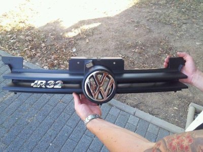

Grill ist fertig :D
(uhh da sieht man ja mein Tattoo... ;) )ImageUploadedByTapatalk1347117395.195202.jpg

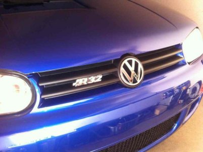

Freunde, der Grill ist montiert und gefällt mir :D
Vorhin hab ich die Spiegel abgebaut. Die bekommen auch eine Schicht.
Damit dann alles zusammen passt. Dazu brauche ich nun noch die Gitter in der Frontstossstange neu. Die alten habe ich schwarz glänzend lackiert. Kann man die evtl sandstrahlen oder hält das das Material nicht aus?
ImageUploadedByTapatalk1347256772.846562.jpgImageUploadedByTapatalk1347256785.563019.jpg
  • .:R32-Atze`s .:R32 (NO SPAM please) Beitrag #1.899
Nein es wird Rau!
Fand ihn vorher ohne das schwarz besser
