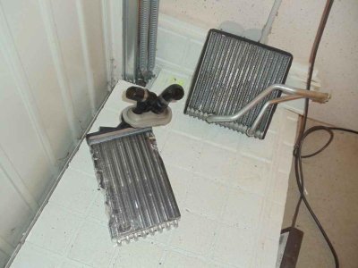

Vorhin habe ich mal den Saustall entsorgt und dabei alles gewogen.
Mit allem Drum und Dran , Komplettes Heizungsgehäuse, Klima Wärmetauscher, Heizung Wärmetauscher, sämtliche Stellmotoren, Gebläse, Rohre usw usw
komm ich auf knappe 17 Kilo.
Also quasi eine komplette Motorhaube! *lol*:D

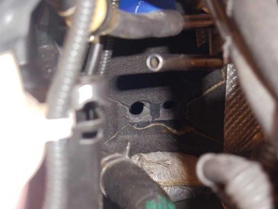

Jetzt hab ich allerdings 3 schöne Löcher in der Spritzwand :D Die werde ich aber noch Fachmännisch verschliessen und versiegeln.

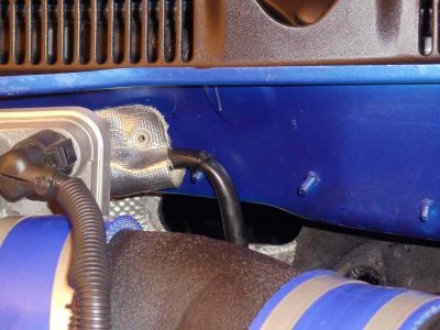

Die beiden kleinen Löcher sind von der Klima und das eine große von der Heizung.
ImageUploadedByTapatalk1353343298.442506.jpgImageUploadedByTapatalk1353343324.367492.jpgImageUploadedByTapatalk1353343347.577095.jpg

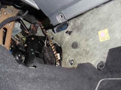

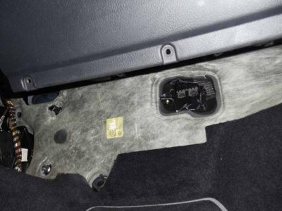

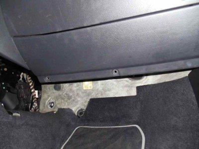

Hier der Mega Platz unter dem A-Brett :ImageUploadedByTapatalk1353343404.149802.jpgImageUploadedByTapatalk1353343416.082736.jpgImageUploadedByTapatalk1353343444.529161.jpg
