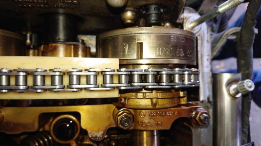

Hi,
Also alles nochmal aufgemacht und Fehler entdeckt (Steuerzeit Einlassnockenwelle, siehe Bilder). Keine Ahnung wie das passieren konnte.
Man sollte wie Ihr schon sagtet, immer den Original Leitfaden verwenden. Der von Hella und es gibt noch einen, sagen entweder was anderes oder es fehlen sogar Hinweise.
