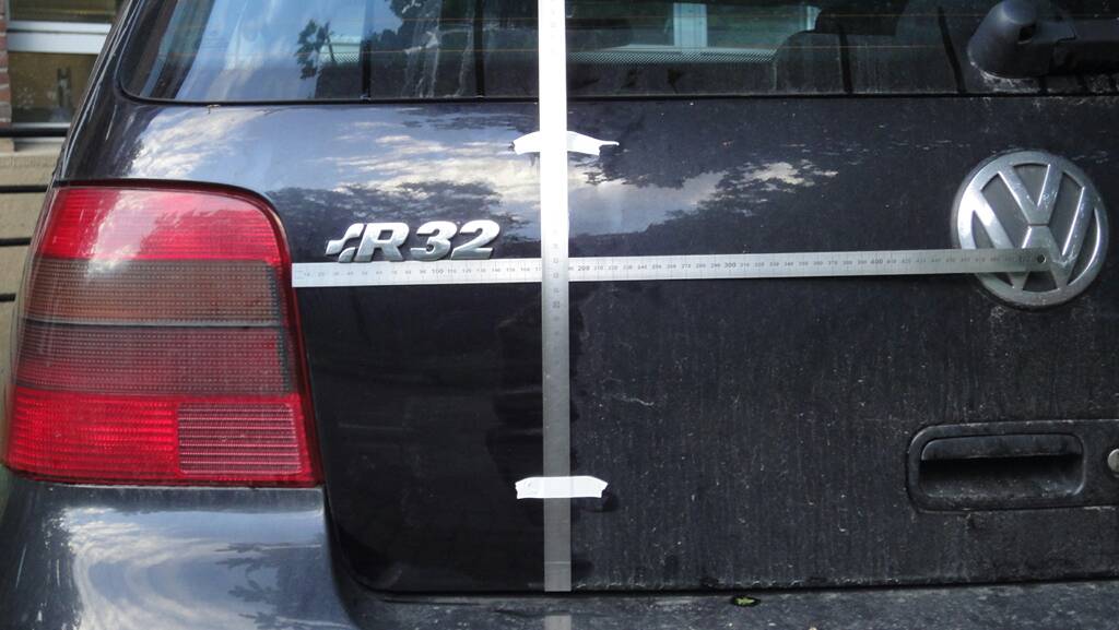

Bei mir 4,6 cm von der Deckel-Kante und 7 cm vom Rücklicht, wenn man das linke untere Ende vom ersten Punkt als Bezug nimmt. Beim Ver nä. Wieso eigentlich Scheibe?

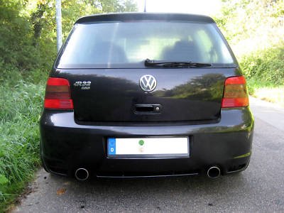

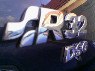

Moins jungs, hat so einer noch mal ein Bild mit dem DSG darunter? Ich will mir auch das R32 Logo nebst DSG dran machen. Aber möglichst Original.:D
Ein Schild hat 10 EUR + Mwst. gekostet.8-( Das DSG Schild kommt sogar aus Spanien!!
Ach so, da stand sogar das Produktionsdatum drauf. Das war einmal 02.09. und einmal 05.09.!! Auch nicht schlecht.
  • Position R32-Schriftzug am Heck Beitrag #31
20.12.2003
4.179
357
besseres hab ich auf die schnelle nicht gefunden

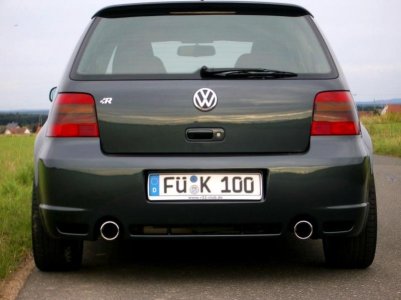

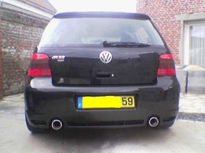

Danke Klaus. Das sieht schonmal gut aus. Hast du das Schild nicht auch noch hinten drauf?
Wenn noch einer ein paar Fotos hat, immer her damit. :D

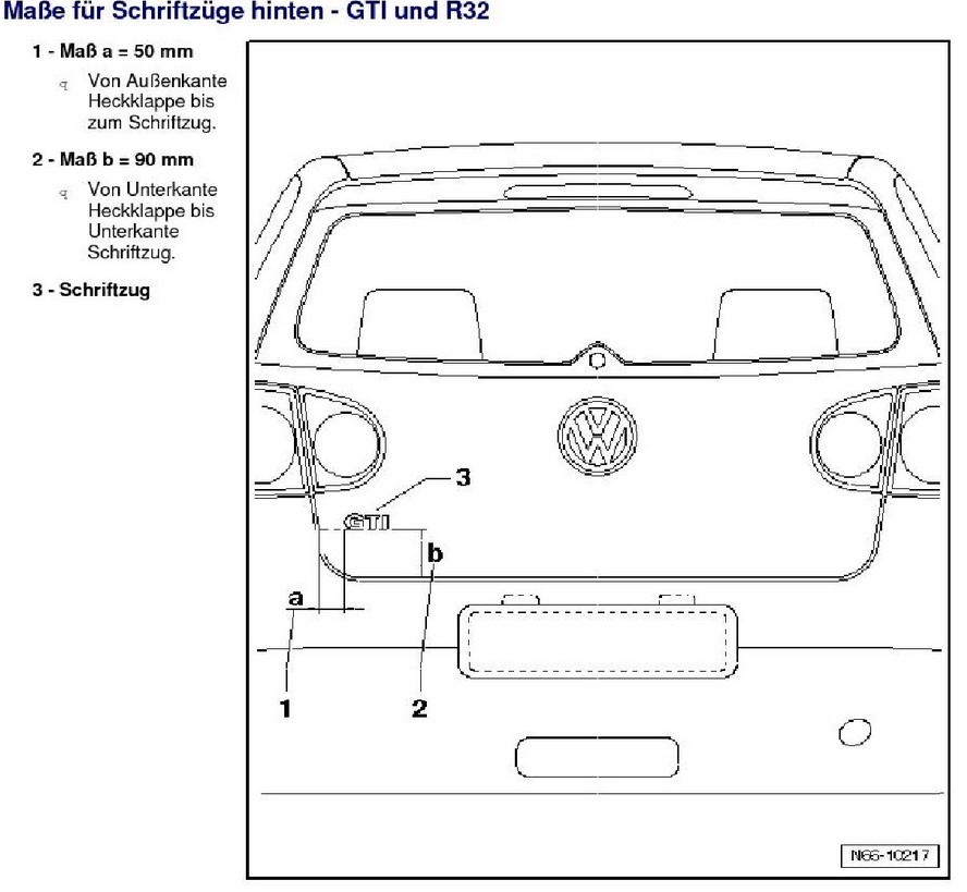

Ist "noch" aktuell, also OEM ab Werk kam es auf diese Position?
Leider wird das Bild mit den Maßen vom Jim nicht mehr angezeigt: https://www.r32-club.de/showpost.php?p=382790&postcount=2
Falls du es noch auf deinem Rechner haben solltest, bitte mal erneut uploaden :great:
EDIT:
Eben im Netz gefunden, haut`das so hin?
  • Position R32-Schriftzug am Heck Beitrag #37
...mal Thread hervor kramen...
EDIT:
b stimmt, aber a ist so schlecht zu messen, weil der erste Punkt über der gedachten Linie liegt. Das R fängt bei 65 an.
