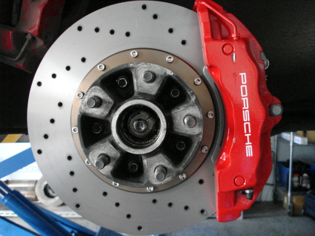

Ich meine die Cayenne Sättel die HGP auf der RS4 B5 Bremsscheibe (360er Scheiben mit LK 5x112) verbaut ;)
Sind eigentlich gängige Umbauten auf dem IVer. Ich meine es ist die 18" Version vom Touareg/Cayenne usw.
mfg Chris

Die oberen Sättel meinte ich.
Die unteren sind doch vom Cayenne Turbo S bzw. R50 Touareg.
Aber das mit der Scheibe ist doch schon viel zuviel Aufwand. gibt doch gutes passendes Material in 5x112.
mfg Chris

Also wenn ihr die unteren Sättel im R32 unterbringt, dann meinen Glückwunsch. Die Sättel alleine sind ja so groß wie der Radkasten. ;)
Die oberen Sättel sind z.B. die, die ich meine. Vom Cayenne Turbo, Touareg/ Q.

Hallo die Cayanne, Touareg ,Q7 Bremssattel sind das alle die selben? Oder gibt es da unterschiede?
Die sind je nach Motorisierung identisch und haben nur unterschiedliche Farben / Schriftzüge.
Die Sättel die HGP am IVer verbaut sind die 18" Sättel (ZR18 / ZL18 steht auf dem Sattel soweit ich weiß) und sind standardmäßig am dem LKW mit ner 350er Scheibe verbaut, passen aber auch bei 360er (RS4) Scheiben.
Die 17" Sättel sind in Kombination mit einer 330er Scheibe verbaut.
Der untere Sattel auf dem Foto kommt vom Cayenne Turbo S und ist etwas maßlos ;)
Der René von RST bietet die Cayenne-Bremse übrigens auch für den Golf 5 an. Allerdings mit 350er Porsche 997 Scheiben.

Wobei bei der TTRS Bremse eher der Umfang der 370er Scheibe das Problem ist, wohingegen die Cayenne Bremse vor allem nach außen Platzprobleme entstehen lässt.
Wie hoch die TTRS Bremse aufbaut, weiß ich nicht, muss aber nicht zwangsweise sehr viel schmaler sein, nur weil es eine 4Kolben Anlage ist. Ganz im Gegenteil.
Die TTRS Bremse passt vom Umfang her gerade so unter die 18" Ultraleggera, nicht aber unter die Omanyt oder Zolder Felge vom 5er. Wie es mit Distanzen bei dem Bremssattel aussieht kann ich nicht sagen.
Der riesige Vorteil der TTRS Anlage ist der Preis und der Fakt, dass sie absolut Plug&Play an den 5er passt. Da sie aus Audi teilen besteht, wird wohl auch der TÜV kein Problem. Jedoch hat man von der Bremsanlage bisher nicht ausschließlich gutes gehört bzgl. Standfestigkeit.
