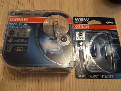

So heute kam wieder mal der DHL Mann :)

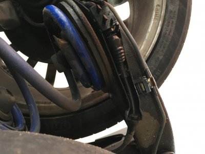

So gestern hat sich die Feder hinten rechts verabschiedet :(
Nun überlege ich was ich mir hole...würde mir gleich nen Satz Tieferlegungsfedern holen :) weis nur nicht welche

Am besten ein GW-Fahrwerk, mit Federn wird der Komfort noch schlechter sein als mit dem ori Fahrwerk.
Ist nix halbes und nix ganzes, so eine 150,-€ Federnlösung ist was für einen Polo 9N aber nicht für einen R32.

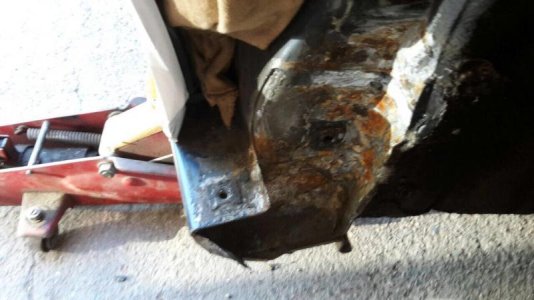

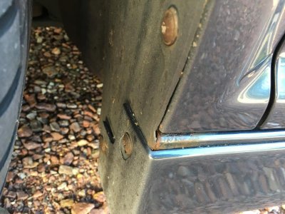

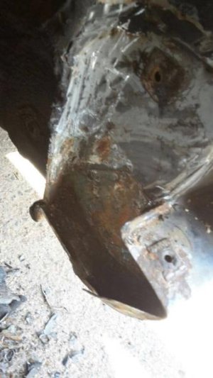

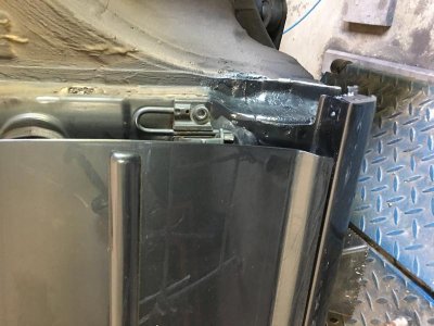

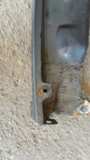

So der Rost an den Schwellerecken wurde diese Woche beseitigt

Hier das Ergebnis :)
Sieht soweit echt gut aus:great:
Du hättest evtl um dieses "Plättchen" wo der kotflügel angeschraubt wird etwas polyurethan dichtmasse schmieren können vor dem lackieren ;)
Da nach Jahren der Lack um dies eingepresste "Plättchen" reist dringt dann wieder Wasser ein und es gammelt wieder.
Durch die dichtmasse wird das verhindert, da diese einfach sehr flexibel ist.:D
Ich denke mal gewachst hast du auch ordentlich :great::great:

Ok das wusste ich nicht...aber so sieht es nicht schlecht aus :)
Ja wurde alles gewachst :)
Als nächstes wird die Heckklappe noch gemacht da es am Griff gammelt...
