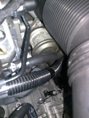

so, das Teil ist heute gekommen und es handelt sich doch um eine Art Ventil.
Die Stege die man auf meinem Photo sieht stellen eine Führung für eine Kunststoffkugel da.
Das heißt, würde der Wagen bis zur Sekundärluftpumpe im Wasser stehen wird so das schlimmste Verhindert weil die Pumpe so kein Wasser ansaugen kann.
Zumindest ist das meine Theorie. Ähnliches System hat nämlich der Nasssauger auf der Arbeit

Hi Sacha ...
wird warscheinlich das Ventil der Sekundärluft sein ....:D
sitzt unter der Drosselklappe ....
hatte ich letztens (70% Kulanz + Rest VVD) :great:
hoffe hilft dir
greetz
Hi Sascha ....
wie schon oben beschrieben wird es sich um das Ventil handeln das auf dem Bild oben ca in der mitte zu sehen ist .....
ja das güldene ....:D
greetz

Bisher hatte ich keinen Fehler mehr. Aber trotzdem danke für das gute Pic.
