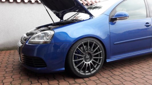

also ich greifa das thema nochmal auf ;)
hab mir nen satz OZ supertourismo LM 8,5 x 19" ET44 mit 235er nexen "günstig" geschossen*lol* (nicht mal 1000km alt)
habe sie probe gesteckt und gemerkt das es vorne ganz schön knapp ist *schock*
habe ein H&R gewinde drin aber wenn ich vorne noch tiefer geh schauts schlecht aus für die die kotis:X
fährt momentan jemand diese reifenkobi?
laut gutachten bekomm ich die 235er mit den felgen ja eingetragen, aber nur wenn ich als "BUS" rumfahr :(
wäre über ein paar tips dankbar, habe keine lust mir breite kotflügel zu
kaufen

Fahr doch 225/35 R19 88Y?

reifen sind aber neu. will mir keinen neuen kaufen
im gutachten steht aber das ich nur 235 fahren darf

Dann ist die Situation doch eigentlich klar; du musst das fahren was im Gutachten steht ^^
Aber dann ggf mit Reifen sie nicht so stark aufbauen wie Hankook oder Achilles

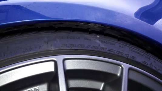

Der Reifen wird so oder so arg schleifen, dass sieht man so schon.

Und was kann ich nun machen? Kanten umlegen?

Da reicht weder Kante umlegen noch dezentes ziehen, da der Reifen zu weit nach außen ragt.
Da wird es auf andere Kotis hinauslaufen.
  • Oz Superturismo LM 8,5x19 ET 44 welche Reifen breite 235 oder 225? Beitrag #28
da wird nur hochschrauben helfen, auf mindestens 330mm oder sogar mehr
