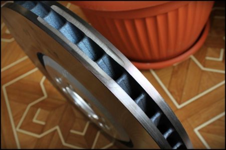

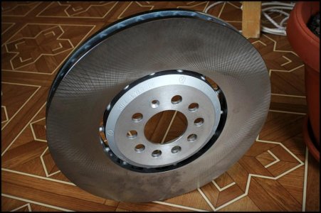

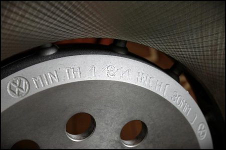

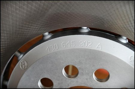

habe heute meine neuen Bremsscheiben erhalten. Habe sie bei eBay für 395,- gekauft.
Folgendes stand in der Beschreibung:
Original-Bremsscheiben VW Golf IV R32, 2teilig, neu für Vorderachse (innenbelüftet)
  • Abmessung der Bremsscheiben 334 x 32mm
  • Lochkreis 5 x 100mm
  • VW-Teile-Nr.: links -1J0 615 301 AA
  • VW-Teile-Nr.: rechts -1J0 615 302 A
  • Originalrechnung vorhanden
Statt eine Originalrechnung erhielt ich eine Rechnung auf meinen Namen.
Nun wollte ich genau wissen, ob es tatsächlich originale sind oder nur Nachbauten mit eingestanzten Daten? Muss auf der Bremsscheibe z.B. Ate oder etwas anderes stehen?
Bitte schaut euch die Bilder an und sagt mir, ob es die Scheiben sind, die man bei VW bekommt?
Ich danke sehr.
MfG
Avo

Also ich hab meine vom Carsten hier ausm Forum. Der hat sie bei VW besorgt. Sahen genauso aus! ABer garantieren kann ichs dir nicht... sieht aber schwer nach Orginalware aus... MEINER MEINUNG NACH!

Ja die originalen werden von Ate hergestellt und die auf deinem Bild sehen original aus. Die Nachbauten sind (fast) immer nur einteilig statt zweiteilig.

Nein die originalen kommen nicht von ATE die kommen von SHW, steht auch auf der Bremsscheibe drauf.
http://www.shw.de/index.php?28
mfg Micha

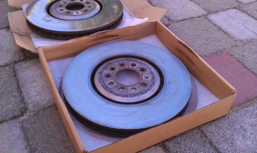

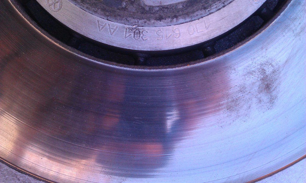

hmm so wie die ausschauen denk ich schon das die auch wirklich original sind da SHW ja für VW fertigt meine alten haben genauso ausgeschaut bevor ich sie verkauft hab, hier ma bilder auch mit Nummber :great:.
