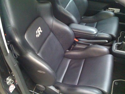

  • Original VW Mittelarmlehne Beitrag #11
07.11.2005
2.132
sieht dann so aus wenn fertig ist :D

  • Original VW Mittelarmlehne Beitrag #12
King83
King83
18.12.2006
618
@PPP: schön sieht das aus... auch selbst eingebaut?

  • Original VW Mittelarmlehne Beitrag #16
07.11.2005
2.132
Ja klar... ist aber schon zwei Jahre her oder so. Mit Ruhe und etwas geschick ist das total simpel. Ich hab in der Armlehne auch noch mein iPod Anschluss und ein paar "Schalter" verbaut. :great:
