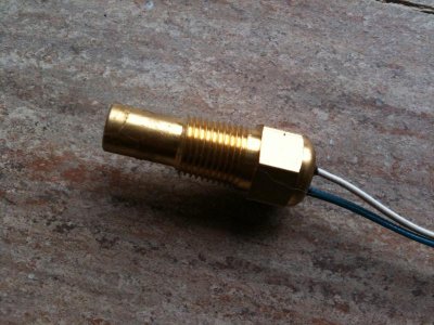

hallo freunde des gepflegten motorsports!! :D
ich habe gerade etwas meinen keller ausgemistet und dabei eine schöne Öltemepratur anzeige gefunden inklu. Geber. nun di efrage passt der beim Golf?
hab mal ein bild angefügt!
falls der vom durchmesser her usw. nicht passen sollte gibt es da evtl. adapter für?
denn die ist zu schade um im keller rumzuliegen!!;)

das Gewinde des Gebers muß M10x1 sein, dann passt er beim R32

hey super!! dann tu ich mir die adapter mal bestellen.
denn so ne kleine kontrolle der Öltemp ist schon nicht verkehrt.
nur mal so gibt es noch eine andere möglichkeit den geber anzuschliessen ausser am ölablassschraube?
mir hat ein bekannter gesagt das es in der nähe des ölfilter noch so einen blindstopfen geben soll wo man auch ran kann??
denn bei der ölablassschraube muss ich erst warten bis ich mal nen ölwechsel machen muss!!

hey kann mir mal einer sagen was die ölablasschraube beim golf 4 r32 für ein gewinde hat? m14 usw??
ich bräuchte mal die daten davon!;) wäre super danke!!
  • Öltemperatur Anzeige + Geber?? Beitrag #14
okay also für die blindschraube M10mal 1 ? okay dann kann ich mri da was basteln!! :great:

Kannst aber auch hin gehen und dir bei sandtler ne M14x1,5 Geberschraube kaufen und die anstatt der Ölablassschraube verbauen! Is wohl das einfachste!
http://www.sandtler.de/inhalt_index.htm
Suche unter A-Z unter G - Geber
