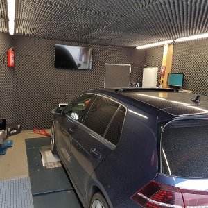

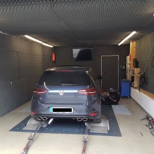

Arbeitsablauf:
  • mit Andrè (Cousin Zoran) erstmal 4 Logfahrten auf der Bahn - 3. Gang ab 1.400Upm bis Begrenzer
  • danach Logfiles zu Zoran ins Büro zur Prüfung und Anpassung an Grundfile
  • Fahrzeug auf LPS
  • 2 Testläufe erst im 6. Gang, dann 5.Gang
  • Eingangsmessung
  • Flash TNT file (ca. 20 Min. + 3 Min. DSG, Folge flash ca. 3 Min. für PArameter Anpassungen)
  • 4 Leistungsmessungen für 4 spezielle Parameter Prüfungen
  • Prüfung Log Files Zoran, Flash Überarbeitung
  • das gleiche nochmal 4 Messungen, Prüfung durch Zoran, nochmal überarbeitet
  • nochmals 4 Messungen, dazu auch zusätzlich ECO, Standard und Race Mode Messungen
  • dann war es fertig und Zoran zufrieden
  • dann ab auf die Bahn, mit Zoran ob alles top und Freigabe alles im grünen Bereich.
Formalitäten:
  • Fahrzeugdaten und Fotos für TÜV Gutachten Erstellung, welches in ca. 2 Wochen dann zugestellt wird
  • Bezahlung - 1 T-Shirt und Kaffee Pot als Präsent erhalten und ab auf die Bahn

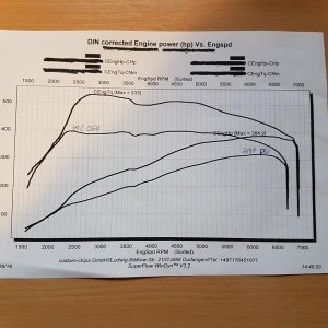

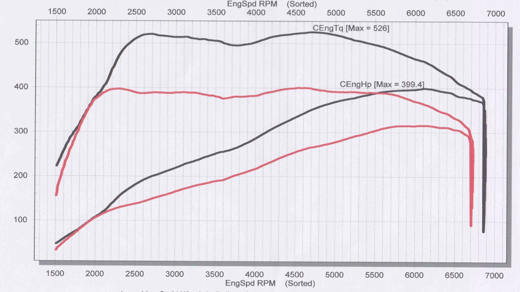

Ergebnisse (Hinweis, Angabe Din Corrected steht in der Grundmaske, ist aber unkorrigiert gemessen, wie es sein muss):
Fahrzeug mit CTS Turboinlet, kompletter Airbox Mod auf OEM Basis, 1.2TSI Luftabdeckung Motorraum, Mahle Flat OEM Filter, UM 102 inside, AGA Klappen dauer offen:
Eingangsmessung unkorrigiert: AnsT 15,7°C, Luftfeuchtigkeit 36,4%, LD 957,4 mbar
  • 317,7 PS bei 6.200Upm/ 402NM bei 2.420Upm
Ausgangsmessung final unkorrigiert: AnsT 16,7°C, Luftfeuchtigkeit 35,9%, LD 957,2 mbar
  • 384,9 PS bei 6.300Upm / 402NM bei 2.180Upm und 533NM bei 2.800Upm
(Ladedruck 1.45 -1.6bar bei 4500 Upm, sanft abfallend ab 4.700Upm 1.5bar)

Aufjedenfall ist deine Kupplung bei 522 NM sehr am Limit
und schreit nach einer Scheibe mehr .
Aber das nur so am Rande
  • NWT nun TNT inside Beitrag #17
Wo warst du eigentlich hatten gestern, angerufen auf dem Rückweg kurz vor Fellbach so gegen16 00 rum?
Das ist ein kurzer peak über 500Upm und schon geht das runter und im 6. Gang ist es grundsätzlich auf 490NM begrenzt ;)
Andere fahren da viel wildere NM Werte und denk dran 7R DQ250 ist nicht mit einem R32/6R DQ250 mehr vergkeichbar.
