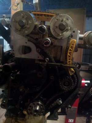

Moin Leute brauche mal wieder euer Fachwissen!!!
Auf dem Bild könnt ihr die beiden Nockenwellenversteller meines r32 sehen!!
Linker is Einlass rechter Auslass.. Wenn jetzt keine Kette aufliegt kann man ja die verstellter in sich drehen!!!
Meine frage nun.. kann man beide gleich viel drehen??? Bei mir lässt sich nämlich nur der Einlassnockenversteller drehen und der Auslass nur ca 1mm.is dieser Defekt oder is das normal *noahnung*
Gruß Florian

Die Einlassnockenwelle wird vom Motorsteuer-
gerät über den gesamten Drehzahlbereich des
Motors geregelt verstellt. Der maximale Verstell-
wert beträgt 52° Kurbelwinkel. Die Verstellung
erfolgt in Abhängigkeit von den im Motorsteuer-
gerät abgelegten Verstellkennfeldern.
Die Verstellung der Auslassnockenwelle
Wie Sie auf den vorherigen Seiten gesehen
haben, wird die Einlassnockenwelle vom Steuer-
gerät geregelt verstellt. Im Gegensatz dazu,
kann die Auslassnockenwelle nur gesteuert
werden. Das Steuergerät verstellt nur in die
Positionen Grundstellung und Leerlauf. Der
Verstellwinkel beträgt maximal 22° Kurbelwinkel.
Konstruktion des Flügelzellenverstellers für
Auslassnockenwelle:
Der Flügelzellenversteller für Auslassnockenwelle
ist konstruktiv identisch mit dem Flügelzellenver-
steller für Einlassnockenwelle. Lediglich der
Innenflügel ist breiter, da der Verstellweg nur
22° Kurbelwinkel beträgt.
Wenn du noch mehr Infos haben willst, PN mit emailaddy;)

Danke schöne Beschreibung !
Ich müsste aber wissen ob der auslassverstellter sich im ausgebauten Zustand drehen
Läst oder nicht ? Hab mal gelesen das der sich ohne Öldruck sperrt ?

Danke für den Tipp! Kann man sagen was im Regelfall das Problem ist? Mein Einlass verstellt um 1000 Umdrehungen zu spät.
Hundert pro Ablagerungen vom Öl in den Verstellern…
Kann man demontieren und reinigen.
Ist ein rein mechanisches Bauteil, und unterliegt normalerweise keinem Verschleiß.
Natürlich kann der Zahnkranz verschleißen, wenn es Kettenprobleme gibt.
In diesem Fall muss der Versteller getauscht werden.
Aber in deinem Fall denke ich werden Ablagerungen verhindern, dass er in Endstellung fahren kann, oder sie sind schwergängig.
Könnten natürlich auch die Magnetventile sein.

Hab mal gehört dass es auch Ölschlamm sein kann. Das Ventil gebe ich neu. Der Steller kostet ja 600€. Hat wer einen Tipp wo man das Teil günstiger bekommen könnte falls ich dich neu brauche. Danke

So weit ich weiß gibts die nur original…
Aber eigentlich gehen die nicht kaputt…

Reinigen, nicht neu !

Ok, danke. Werd ich machen. Kann es sein dass zu wenig Öldruck anliegt und dass deswegen der Versteller erst ab 3500 Umdrehungen aktiv wird? Kann mir jemand sagen was im Teillastbetrieb an Öldruck anliegen sollte?

Das stimmt, gebe ich dir Recht.
Bei 98% reicht aber die Reinigung aus, da es wie schon erwähnt mechanisch ist und eigentlich nicht verschleißt. Es setzt sich der Ölschlamm ab und beeinträchtigt die Funktion.
Hier mal ein Link dazu wie und wo das funktioniert.
https://www.motor-talk.de/forum/aktion/Attachment.html?attachmentId=663046
Dort findest du auch den Arbeitsdruck von nur 0.7 bar
