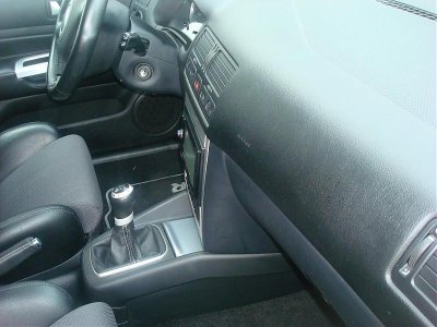

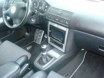

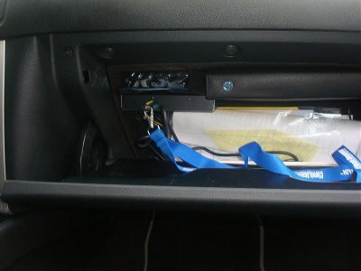

  • Nachträgliches Navi im Golf IV Beitrag #67

  • Nachträgliches Navi im Golf IV Beitrag #68
danke für dir bilder!!! :great:
ist die GPS Maus immer so sichtbar bei dir? Man sagte mir im shop, dass die die hinter den Tacho montieren werden wollen.
warum steht dein Avic auf der rechten seite weiter raus?
bekommt man das avic auch noch weiter rein geschoben, so dass es fast bündig abschließt?
Hm... mal sehen.... weiß nicht ob mir das am ende zu sehr nach außen steht.
MFG

  • Nachträgliches Navi im Golf IV Beitrag #70
guck mal wo die in der anleitung hin soll :) ja die ist dort sichtbar .. stört mich nicht .
das sieht nur aufm foto so aus das ist gerade .. weiter rein gehts nicht

Muss man den CAN BUS Adapter auch am rückfahrsignal anschliessen?
Hast du das Kabel vom GPS Empfänger gut hinten durch ziehen können?
Hast du auch ein Bluetooth Adapter?
  • Nachträgliches Navi im Golf IV Beitrag #73
nein kein bt adapter brauch ich auch nicht :) hab das kabel durchs handschuhfach gelegt und dann rechts an der säule hoch .

  • Nachträgliches Navi im Golf IV Beitrag #77
ich mache gegen 13 uhr fotos vom navi und von der antenne .. hab das wohl verpeilt vorn paar tagen sorry :)
also ich hab 110 € für canbusadapter und kabelbaum bezahlt :)
edit :hier sind dann die bilder
auf bild 4 ist der usb anschluss
Zur GPS-Maus.
Also die recht A-Säulenverkleidung ist ein super Ort und diese dort zu verbauen. Die Verkleidung ist auch nur gesteckt, daher einfach (nicht mit Gewalt) abzubauen ohne Schrauben. Dort die Maus dann mit drei "kräftigen" Silikonwürsten ankleben. Lässt sich dann auch entfernen wenn man es nicht braucht.
Benni
