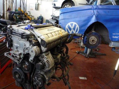

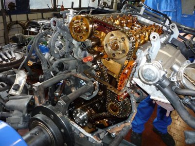

Hoge R32
Hoge R32
14.01.2008
402
So.Habe mein .:R heute vom:)abgeholt.Schnurrt wieder wie nen Kätzchen.Ölpumpe,obere und untere Steuerkette,Laufschienen,Zahnräder und alles was dazu gehört sind neu.Wasserpumpe ist auch neu.Ist glücklicherweise nen paar Tage vorher undicht geworden, und nicht erst nächste Woche oder so.Der ganze Scheiß wurde sauber gemacht und dann natürlich nur noch das gute Mobil 1 0W 40 drauf.
Bis auf die Wasserpumpe alles auf Kulanz.(70%):-*:great:

  • Motorschaden Beitrag #72
INeedNOS
INeedNOS
2.377
70% von was?;)

So.Habe heute die Rechnung bekommen.Wasserpumpe und Ölpumpe muß ich selber bezahlen.Trotz 70% Kulanz muß ich noch 971,32€ hinlegen*schock*Aber was tut man nicht alles für den .:R*lol* Schnurrt aber wieder wie nen Kätzchen und hat glaube ich 20 PS gefühlte mehr Leistung:great:
