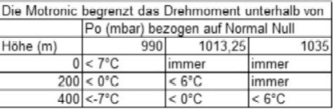

Hallo Black Hawk,
wenn ich nur grob über die Last schätze, dürftest Du bei etwa 230 ... 240 PS liegen (vielleicht auch besser 8)), aber auch von Dir würde ich Messungen brauchen wie bei DNP beschrieben. Aufgrund der geographischen Höhe von Neuburg an der Donau verliehrst Du schon eta 5 ... 6% Fülung und damit Leistung, das ist also physikalisch vollkommen in Ordnung. Am Niederrhein hättest Du auch etwa 93% erhalten, was angesichts der Luftdichte ein Wert im Rahmen der Erwartungen für ein Serienfahrzeug liegt.
Beste Grüße aus 70 km Entfrenung , Stefan_
  • Motorlast max 88 % ? Beitrag #22
Serienmäßige Begrenzung des Drehmoment und Liefergrads
Auch das paßt hier hinein ...

  • Motorlast max 88 % ? Beitrag #23
WOOOW :great:
Schonmal vielen Dank für die genauen Erläuterungen !
Also dann würd ich mal sagen der Wert passt so.
Ich schau mal ob ich jemanden im Umkreis finde der sich mit Steuergeräten und Messverfahren für den .:R gut ausgennt.
Evtl mal auf den Leistungsprüfstand um reale Werte zu bekommen.
