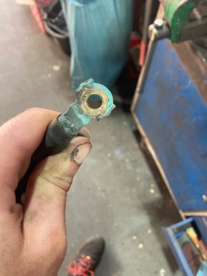

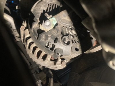

Mir ist beim zusammenbauen auch tatsächlich aufgefallen das das Kabel an der Rückseite der Lichtmaschine sehr viel Grünspan hatte und ich mir da schon gedacht hab das ich das mal sauber machen muss, eventuell liegt’s auch am Masse Kabel das hatte ich ja komplett ausgebaut, ich werd Bilder machen und berichten wenn ich dazu komme !

Ich hab auch das Kabel an der Rückseite der Lima gesäubert

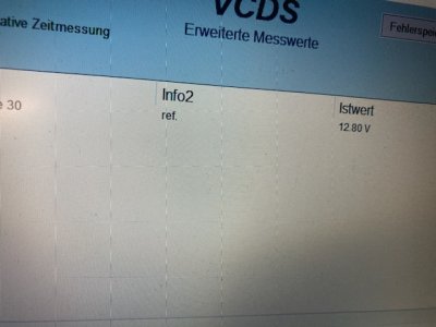

Also irgendwie is das alles komisch, ich hab heute morgen noch mal alles durchgemessen, Widerstände von der Lima zur Batterie und zurück, da is alles gut auch Spannungsabfall war okay, ich musste dann eh zum Lackierer das is 50 min einfach und hab den Laptop aufm Beifahrersitz gelegt , zuerst war’s wie davor ich stand dann kurz im Stau und die Bordspannung fiel auf 12.8 V -> Leerlauf Anhebung kam, aber nur einmal!? aufm Rückweg hab ich’s dann nochmal provozieren wollen aber er hat’s nicht wieder gemacht, auch als er länger im Leerlauf lief mit Bordspannung um die 12.8…. Hä?
(Bild von VCDS Klemme 30 12.8 V)
Mir ist aufgefallen das die Spannung nie über 13.6 V ging, auch nicht auf der AB, da dachte ich zuerst die Lima hat evtl nen Treffer (meist brennt eine Gleichrichter Diode durch ) leider hab ich kein Oszi sonnst könnt ich mal oberwelligkeit anschauen aber dann war jetzt alles gut???? Ich Checks nicht, evtl bau ich doch auf Verdacht ne neue Lichtmaschine ein die sind aber ganz schön teuer… 250€ Aufwärts, obwohl das das Kraut jetzt auch nicht mehr fett macht…E5BB72C2-B7FD-4499-89B6-5EB52BBB8175.jpeg

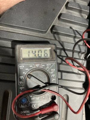

Bin heute morgen losgefahren und er hat direkt an der ersten Ampel die Leerlaufdrehzahl angehoben, Motor war kalt, draußen 15 grad - damit war die Theorie mit dem Temperaturfühler für die Tonne, ich war dann eh beim Stahlgruber und hab da für 166€+mwst eine überholte original Valeo Lichtmaschine mitgenommen (50€ Pfand für die alte )
Nach Feierabend eben eingebaut und siehe da ich hab auch im Leerlauf mit der ziemlich ausgelutschten Batterie 14 Volt und mehr,
wird wohl doch ne Diode durch gewesen sein
