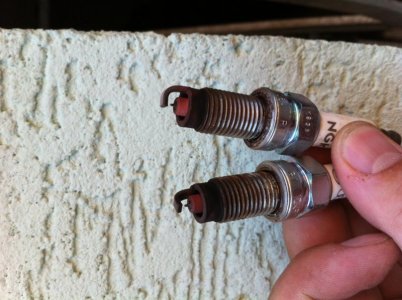

so hab jetzt 6 neue Zündspulen und 6 neue Zündkerzen gekauft. hab hier ein Bild meiner alten Zündkerzen. Was haltet ihr davon? bitte eure Meinung
Morgen mach ich ne Testfahrt und hoffe das der Zündaussetzer weg ist und die fehlende Leistung wieder da ist :D

Sieht doch schön rehbraun aus, soweit man das auf dem Foto erkennen kann.
Aber hast du einen 2-Zylinder, oder warum postest du nur ein Foto von 2 Kerzen?:)
hehe nein die anderen waren bereits eingepackt und hatte keine Lust sie zu holen ;)
aber das "schwarz" rundherum ist ja dann normal gell?
  • Motorchecklampe dauert an! Hilfe! Beitrag #36
Wenn der Elektrodenabstand stimmt und diese winzigen Mittelelektroden normal sind, dann sehen die Kerzen meiner Meinung nach gut aus. Aber Vorsicht - es gibt Schäden, die man nicht sieht, z.B. Brüche im inneren der Kerze oder Haarrisse. Ich glaube, dafür gab es früher Testgeräte *noahnung*
Ob es die noch gibt (teuer) weiß ich nicht, da Kerzen heute kaum noch Probleme machen und routinemäßig gewechselt werden - also nicht erst, wenn sie nicht mehr funktionieren :D Der Kollateralschaden einer nicht mehr funktionierenden Kerze kann erheblich sein, daher sollte man da auf Nummer sicher gehen.
Danke Hans :)
ich hab gelesen und sogar von meinem Tuner gehört dass, wenn eine Zündspule kaputt geht, würde meinstens die drunterliegende Zündkerze mit kaputtgehen (abbrennen)
