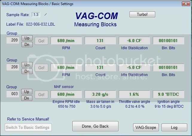

Als ich bei mir vor 2 Wochen die beiden MWB 208 und 209 auslesen lassen hab, kamen die die Werte 208 = -5 und 209= -8 heraus !
Ist so eine unterschiedliche Längung nicht seltsam ? Auch das sich die untere Kette wohl mehr gelängt hat als die obere...

Meines Wissens nach lässt sich nur die obere Kette "auslesen". Der eine Wert ist von der Nockenwelle für den Einlass (208 ) und der andere für den Auslass (209).
Bitte berichtigen wenn es jemand genauer weiß *noahnung*

So ist es. Da sind jeweils die Verstellwerte der Nockenwellenversteller.

So hab heute mal die Werte ausgelesen, könnt ihr mir sagen ob es die richtigen sind ?? Hab allerdings den 2.8 V6.

Also so sah es bei mir auch aus...also würde ich mal sagen das das stimmt!
Ich hatte sogar die selben werte:(

Also sind die Werte -6° + -5° *noahnung*
Nich so dolle 8-(
Nich so dolle 8-(
Wenn man bedenkt dass der 127.000 km mit Longlife hinter sich hat sind die werte ganz gut, ich hab gedacht das die schlimmer sind.

Ich habe die MWB vor vier Wochen auch auslesen lassen.
Ergebnis: Beide -6°KW *schock*
Sah vor meinem geistigen Auge die Kette schon reißen.
Also, sofort Sichtprüfung der Nockenwellenstellung mit Fotos machen lassen.
Egebnis: Alles bestens - praktisch Auslieferungszustand
Fazit: Solche Werte können, müssen aber nichts Negatives bedeuten. Auf jeden Fall sollten sich jedoch ein Ansporn für eine zeitnahe Sichtprüfung sein. Danach ist man im Klaren und kann man wieder ruhig schlafen

So hab heute nach lagem mal meine nochmal ausgelesen, hier was sagen die Profis dazu?
Addresse 01: Motorelektronik (022 906 032 CE)
21:36:59 Block 208: Nockenwellen - Zuordnung KW-NW (Einlassnockenwelle)
600 /min Motordrehzahl (G28 )
121 Phasenflanke Einlass
-4.0°KW Versatz Einlass- nockenwelle
00100101 Status Anpassung
21:36:59 Block 209: Nockenwellen - Zuordnung KW-NW (Auslassnockenwelle)
76 Phasenflanke Auslass
-5.0°KW Versatz Auslass- nockenwelle
Das ist auch mal interesant zu hören, das problem bei mir ist halt das man es schon hört:(:( und habe grade mal 80.000 runter:X
