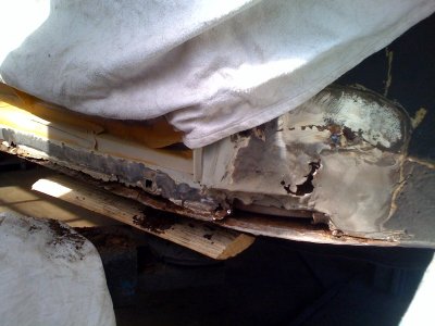

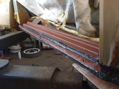

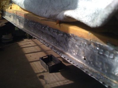

Sooo,
neue Schweller sind drin!
Es geht vorwärts

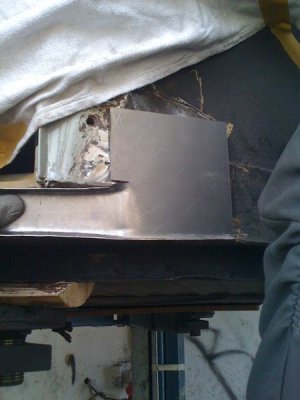

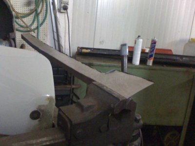

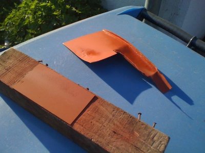

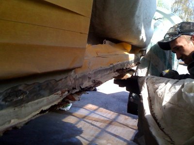

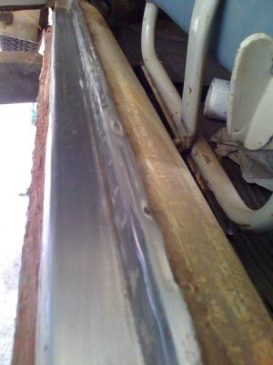

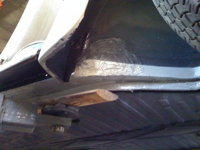

weiter gehts
* Hohlräume entfernt, alte Bleche zuvor ausgetrennt (Flex und los)
Ich habe überall Löcher gebohrt um die Hohlräume, Innenseiten mit Rostschutz / Zinkspray bzw Hohlraumwachs zu behandeln. Da gingen pro Seite 6 Dosen jeweils rein. Soll aber auch halten!
Ich habe direkt von 0,4er auf 0,75 Blech umgerüstet. Die Bleche habe ich selbst zugeschnitten, da weiß man was man hat:D

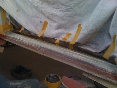

  • Mein Sommerauto Beitrag #25

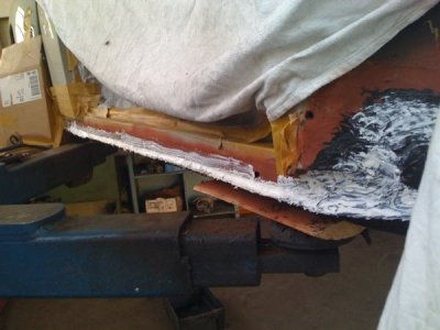

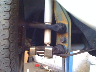

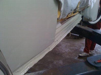

Die Dichtmasse habe ich extra gezogen, dadurch scheuern später die "Trittbretter" nicht. Man hätte hier auch spachteln können (das wurde vom Vorgänger bereits gemacht), aber ich habe mich dagegen entschieden.

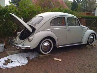

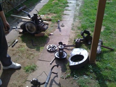

  • Mein Sommerauto Beitrag #26

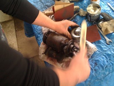

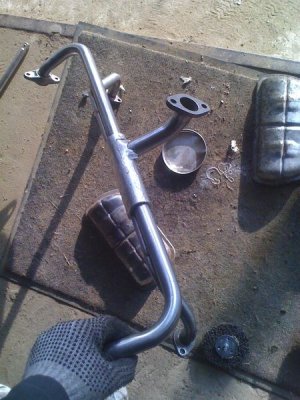

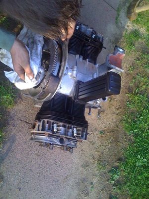

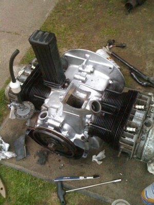

Sooo, dann eine Woche später, bei Regen Motor ausbauen;)
Alle Dichtungen und Schrauben ersetzt.
Leider ist er noch nicht eingebaut, das Wetter war halt zu gut - da bin ich zuviel R gefahren:D
