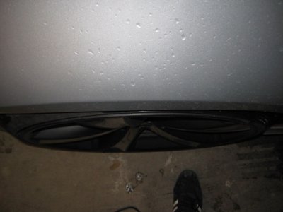

@sven
Kannst du vielleicht ein Bild von der Vorderachse (von der Motorhaube senkrecht auf die Felgen machen).
Ich habe gerade versucht 8,5x18 ET38 auf die VA zu montieren. Man die Dinger stehen mächtig weit raus. Man müsste die vorderen Kotflügel ca. 4cm verbreitern. Wie hast du die 9x19 ET45 drauf gebracht. Lt. ET Rechner stehe deine Felgen nur 1mm weiter raus als die 8,5x18 et38?!?!?
Auf der HA passt es.
Gib bitte kurz Bescheid.
Gibt es eigentlich breitere Kotflügel für die VA?
greetz
WollyR32

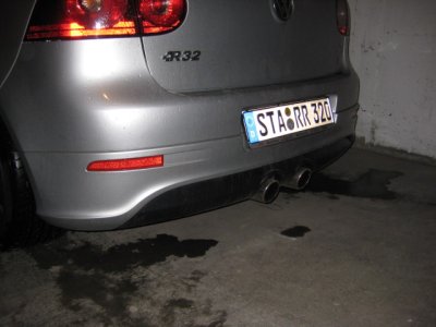

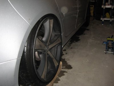

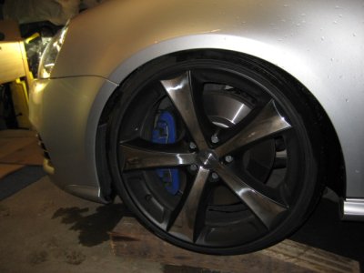

Anbei die Bilder von meiner modifizierten Supersprintanlage:
Vorderachse von oben und Draufsicht VA und Hinterachse . Das KW2 hatte sich noch ein bisschen gesetzt und habe in rundum 5mm raufgeschraubt. Wie gesagt an der VA wurde nur eine Lasche angelegt und der Innenkotflügel bearbeitet . Habe an der VA noch ca. 2-3mm Luft zwischen Reifen und Kotflügel bei verschränkten Achsen . Hinten ca. 2mm .
Schleifen tut nix :p :p :p
Grüße Sven
