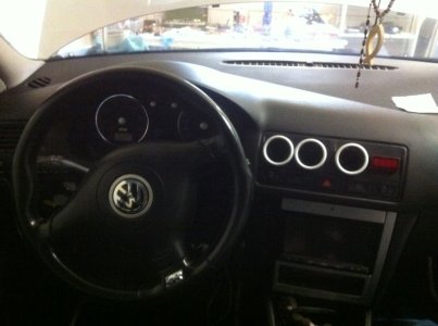

woa die instrumente sind ja geil geworden.. wie hast die so sauber hinbekommen, gespachtelt oder was??
  • Mein Kompressor Umbau Thread Beitrag #82
R32_Micha
R32_Micha
19.12.2007
546
Füllern - schleifen ..
Und den Vorgang ca 10x :) und dann mit seidenmatt lackiert

Sehr geil *schock* will auch so ein Instrument!!!

ach ihr habt doch sicherlich alle mfa XP :)
Hätte ich auch lieber, anstatt die dinger!
Aber ich finds so ganz dezent und edel .. und konventionell
(und bezahlbar:great: )

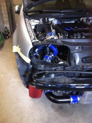

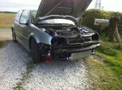

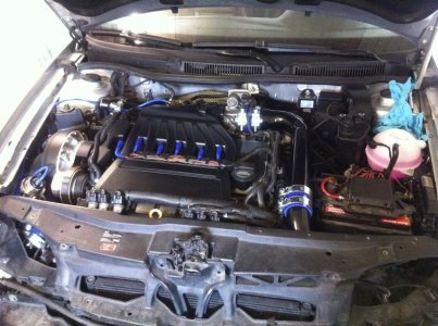

SOoo ..
Leider ist mein Rechner im Arsch, sodass ich nur per iphone schreiben kann..
Heute habe ich die Karre das erste mal gestartet...
2mal georgelt und dann sprang er schon direkt an :) sehr geil :)
Riemen war am kreischen bis nach Mexico .. den haben wir während den ersten paar turns ein paar mal nachgespannt.. jetzt zum schluss wars ganz ok ... muss vll noch einmal n bisschen nachgespannt werden..
Auto läuft schon sehr sauber... und zieht ganz gut durch .. :)
Erste Probeläufe waren auf jeden fall schon echt zufriedenstellend.. war alles nur provisorisch zusammengesteckt..
Hab dann mal ein bisschen kette gegeben.. und bei 160 auf einmal BUMM.. motor aus.. ich kurz vorm nerven zusammenbruch ... pisse inne augen...
Aufn grünstreifen gerollt ... nochmal versucht zu starten.. ging direkt wieder aus ..
Fazit: Ladeluftrohr abgeflogen:D.. URsache : Schelle nicht angezogen :) ... also alles wieder fest und weiter gings.. dann ging der schon ne ecke besser .. :) ..
naja Ladedruck lag knapp 0,4 bar an .. warte aber noch auf die pasenden samcos.. kann sein, das da nochwas kommt.. wollte mit Lecksuchspray gucken, ob ich irgendwo was verliere.. und dann mal weiter machen richtung tüv ..
Montag ruf ich bei Z Oran an.. für nen Abstimmtermin..
FAKT ist .. auto läuft sehr schön im Stand.. bin fürs erste SEHR zufrieden mit der ganzen angelgenheit ..
WENN der Atze will .. soll er sich mal über whattsapp melden.. dann schick ich Ihm bilder die er hochladen kann .. von heute.. und ein kleines video :)
WENN er es hochladen möchte...
lg
micha

thorbenhb
thorbenhb
05.02.2010
193
Interessanter Bericht und cooles Auto! :)
Wünsche Dir weiterhin viel Erfolg!
Grüße Thorben
P.S.: Hat der Fisch auf Bild 1 eine Bedeutung?
