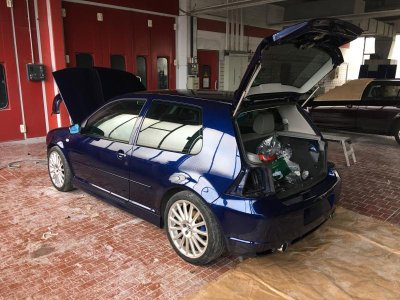

Guten Abend Zusammen,
im letzten Jahr hat sich noch einiges getan das ich euch nicht vorenthalten möchte.
Wie ich schon beschrieben hat die Karosserie in Sachen Kratzer und Rost sehr viel mitgemacht. *schock*

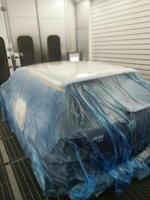

Also ging es erst mal ans Zerlegen:

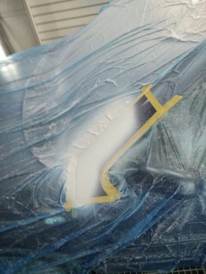

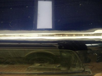

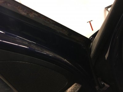

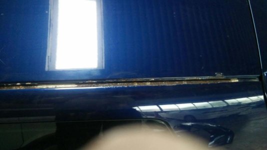

Danach haben wir den Rost am Dach und in der Fahrertür offengelegt:

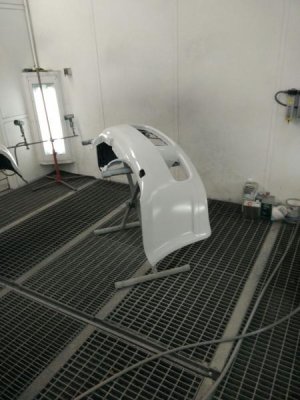

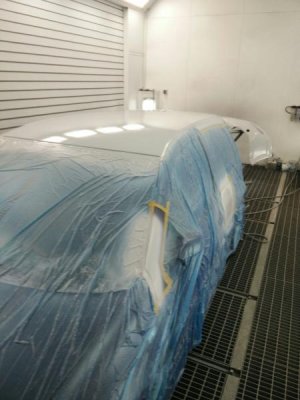

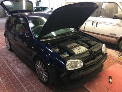

Im Anschluss wurde alles für die Lackierung vorbereitet:

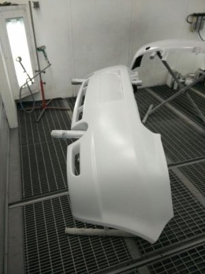

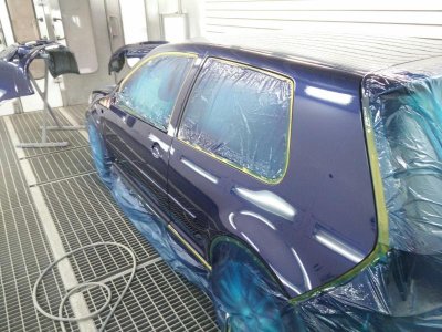

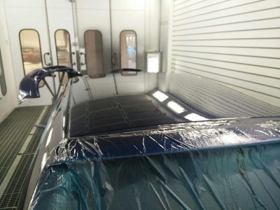

Danach ging es dann an den "Lack":
Als alles dann fertig war konnten wir wieder zusammenbauen und mein Schätzchen wieder nach Hause bringen.
Fakt: Ein Golf 4 kann schon ganz schön anfangen zu rosten.Die Cupra Lippe ist jetzt auch montiert und nun muss ich noch das Fahrwerk einbauen, dann kann die Saison beginnen.:great::D

Ja ich möchte ihn sehr lange halten deswegen möchte ich ihn schön herrichten :great:
Ja in der Sonne sieht es sehr gut aus, kein Unterscheid zum anderen Lack.
Wir haben auch die komplette linke Seite durchlackiert.:D
  • Mein Jugendtraum: Golf 4 R32 - Endlich hat es geklappt Beitrag #27
  • Mein Jugendtraum: Golf 4 R32 - Endlich hat es geklappt Beitrag #28
Das habe ich gesehen und mich gewundert ! Nahe an einer kompletten Außenlackierung ... *roll*
Es war noch etwas Rost unten in der Nähe vom Schweller und einige Beulen die wir entfernt haben. Aufgrund dessen haben wir uns entschlossen die ganze Seite zu lackieren weil der Aufwand einfach geringer war.

darf ich fragen wie der rost am dach entfernt wurde??
  • Mein Jugendtraum: Golf 4 R32 - Endlich hat es geklappt Beitrag #30
Wie es ganz genau abgelaufen ist kann ich auch nicht sagen, das hat der Lackierer gemacht.;)
Ich weiß nur so viel: der Rost wurde abgeschliffen dann wurde es lackiert und eine neue Dichtungsnaht (wenn es so heißt) gezogen.
  • Mein Jugendtraum: Golf 4 R32 - Endlich hat es geklappt Beitrag #31
Die naht zwischen Dach und säule/Holm ist eine "Mig schweißnaht" wen du diese Schleifst sieht es so leicht kupferfarbend aus.
Diese nähte kommen beim dach oder z.b. auch bei hecklappen Touran und Passat und andere modelle zum einsatz.
Diese bekommen am Dach leichte haarrisse, wo der Lack dann reißt und Wasser eindringt, ebenso passiert das bei hecklappen, dann rostet diese naht.
Laut VW soll man diese mit dem bürstenstrahler freilegen, den Rost gründlich entfernen. Alles schön nachschleifen und dann erst ein 2k wash primer spritzen (2 spritzgänge) und danach mit 2k Performance Füller füllern.
Nach dem der Füller getrocknet ist und geschliffen ist, muss man diese schweißnaht neu abdichten/verkitten.
Dazu soll man eine graue klebedichtmasse nehmen oder eine polyurethan klebedichtmasse. Diese kann laut VW diese Spannungen ausgleichen, so daß kein Wasser durch evtl haarrisse eindringen kann.
Ausserdem muss bei rostgarantiefällen alle Kotflügel und hecklappen (Touran, Passat usw) an diesen nähten und im inneren des Kotflügels mit den klebedichtmasse abgedichtet/verkittet werden

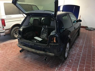

Mal wieder was aktuelles und ein kleiner Rückblick.

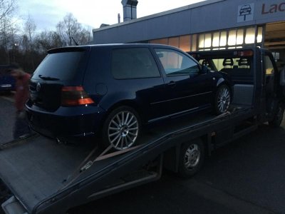

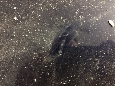

Wie man vorher gesehen hat habe ich meinen R32 beim Lackierer wieder schick machen lassen. Nachdem er dann im November fertig war und ich im Januar das Fahrwerk eingebaut habe, kam ein Teil der Decke meiner Garage "runter" welcher leider auf meinem frisch lackierten R32 landete. *roll**roll**schock*
Dies sah dann so aus:
Nachdem ich das Auto nur abgewaschen habe kam heraus das die Motorhaube, rechter und linker Kotflügel und die Stoßstange vorne neu lackiert werden muss da viele nicht so schöne Kratzer und Dellen vorhanden sind, sprich der R32 muss nächsten oder übernächsten Monat wieder zum Lackierer.

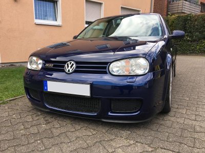

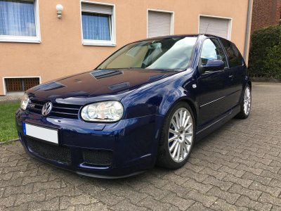

Nun noch ein paar Bilder im gewaschenen Zustand (Ist noch nicht poliert *oops*). Ich finde original und etwas tiefer sieht ein einfach perfekt aus. 8)8)

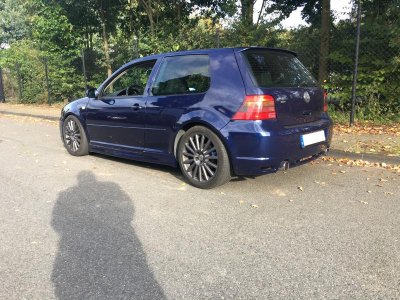

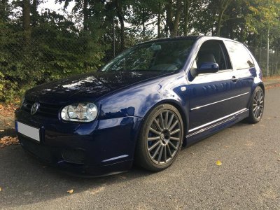

Hallo Zusammen,

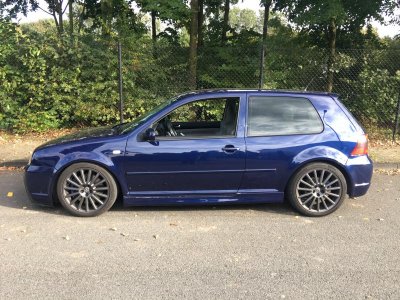

so leider hat es etwas länger gedauert als gedacht aber jetzt ist das Auto endlich fertig. Er ist jetzt komplett neu lackiert und der Rost ist auch verschwunden. 8)
Hier nun das Ergebnis:

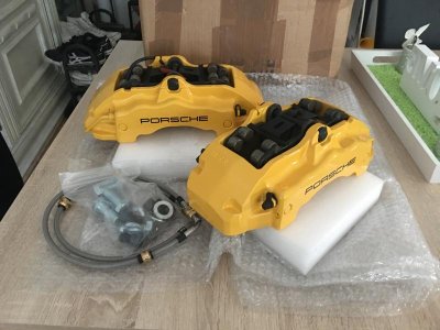

Ein paar Umbauten haben ich noch im Kopf. Ein Teil ist schon angekommen und wird im Winter umgebaut:D:
Die HA-Bremse werde ich in diesem zuge auch erneuern.
