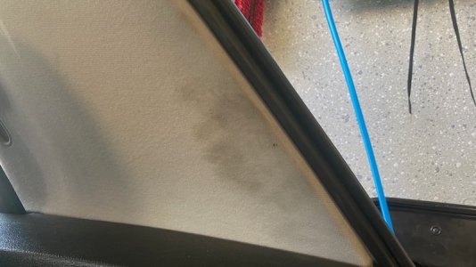

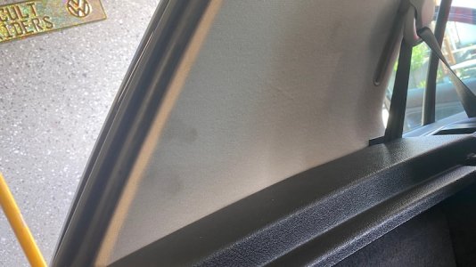

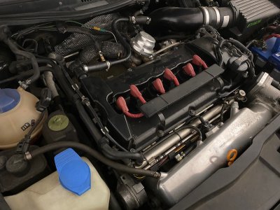

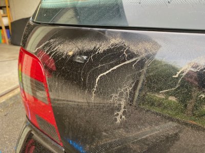

Das sind die ersten Bilder. Zurzeit steht der Wagen in der Garage ohne Bremsen, teilweise ausgebaute Teile im Motorraum und auf Winterfelgen da viele Teile zur Pulverbeschichtung gebracht werden. Ein 5 Türer, eins von 500 8)

Folgende Punkte müssen gemacht werden da der Wagen 129tkm auf der Uhr hat:
- Querlenkerbuchsen vorne (gerissen)

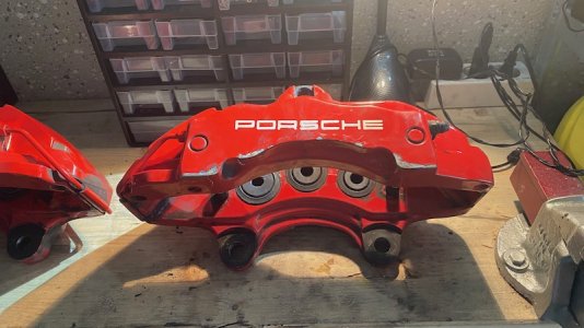

- Bremssättel Porsche neu pulvern da mehrmals die Felge gegen den Sattel geklatscht wurde *roll*
- Ventildecken neu pulvern
- Ansaugbrücke aufpolieren da teils oxidiert
- neuer rechter Seitenschweller da gerissen
- neuer rechter Scheinwerfer (Gehäuse hinten gebrochen, Steuergerät sitzt lose)
- neuer Beifahrer Aussenspiegel (Gehäuse gebrochen)
- leicht ölig zwischen Motor und Getriebe

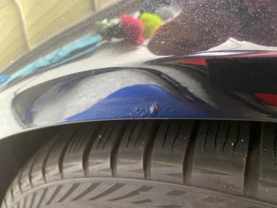

- Kotflüge vorne rechts, rostet an der Kante über dem Radkasten
- sehr intensive Wäsche (aussen wie auch innen) und neu aufpolieren
Ansonsten gibs keine weiteren Beschwerden bis jetzt :D

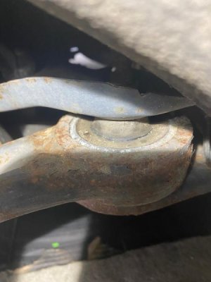

Das Zittern ab 100km/h wurde auch jetzt identifiziert -> Risse in den Querlenkerlager. (neue in Bestellung).
Neue Koppelstangen werden gleich mit verbaut.
Rost am Kotflügel. (da kommt ein neuer originaler Kotflügel zum Einsatz).

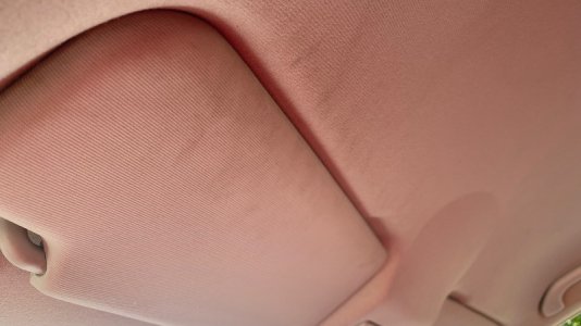

Jede menge schwarze Spuren im Wagen verteilt.. (mit Tornador problemlos beseitigt..)

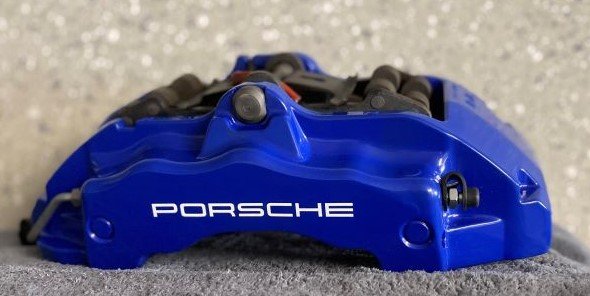

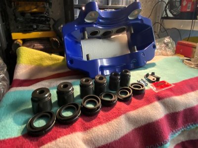

Bremssättel sehen wie Hölle aus...diese werden am Montag zusammen mit den Aristos neu gepulvert (inklusive Generalüberholung der Sättel mit Brembo Neuteilen). Einer der 12 Kolben war komplett blockiert und konnte nur mit Gewalt entfernt werden.

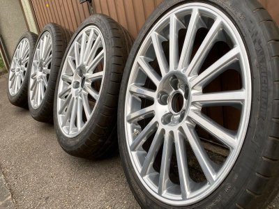

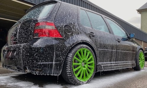

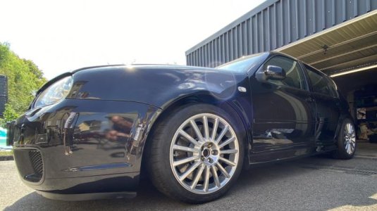

Es geht wieder langsam voran. Bremsen und Felgen wurden neu gepulvert. Bremsen sind TOP. Bei den Felgen bin ich etwas skeptisch dass es zuviel *blingbling* ist. Werde sie trotzdem montieren und falls ich mich doch anders entscheide, werden die im Frühjahr neu gemacht.
Die sollten eigentlich leicht glänzender als die Originalfarbe der Aristos werden.. :!:*schock*
Sieht vielleicht besser aus wenn ich das Gewindefahrwerk erstmal wieder runtergeschraubt hab *roll*;)

Hmm, finde ich auch etwas zu Wild, aber die gepulverten Sättel finde ich gut, zumal auch meine Rot sind und ich das unpassend finde. :great:

Wer hat die Bremssättel gepulvert und wo hast den Dichtungssatz gekauft?
  • Mein Golf IV R32 Turbo Beitrag #557
Fix R32
Fix R32
03.05.2009
1.301
42
AST Pulverbeschichtung in Polch. Den Reparatursatz für die Bremsen habe ich bei NBparts.de bestellt. zirka 100€ für beide Sättel insgesamt.

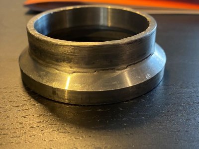

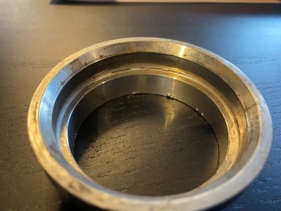

Hier mal den Radnabenadapter für die RS4 Scheiben. Komplett durchgerissen. Das muss man erstmal schaffen nen Edelstahl Adapter zu zerstören *noahnung**roll*
Es werden jetzt ein paar Adapter bei uns im Dorf neu gedreht. Lieber 1-2 auf Stock behalten. Man weiss ja nie was kommt 8)
