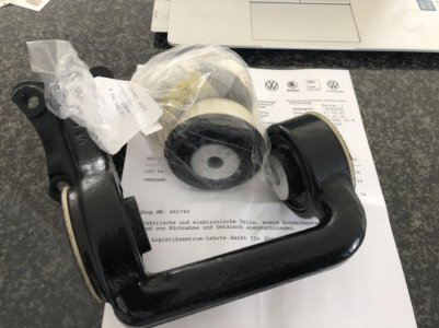

Allen viel Erfolg bei der gleichen Aufgabe. Am 1.2.2021 sind die beiden Lager für die Aufnahme der Alutraverse von der Haldex entfallen. Komischerweise sind diese nicht als repro zu bekommen. Lediglich von Powerflex. Nach viel recherchieren fand ich noch zwei bei online-teile.com.
Ebenso sind diverse andere Lager am 1.2.2021 bei VW entfallen.

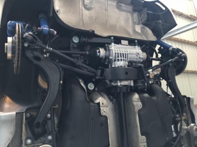

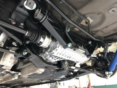

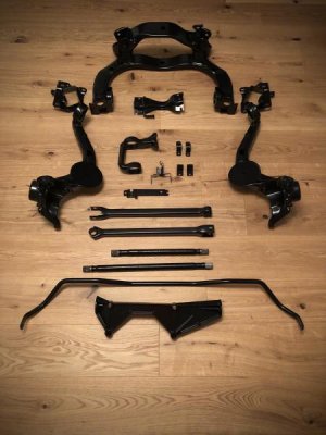

Die Längslenker sind drin. Morgen folgt der Rest.
erste Sahne.

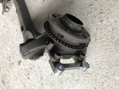

Ich meine, du hast den Bremssatteladapter verkehrt montiert?! Wird der nicht auch "hinten am Achsschenkel verschraubt und nicht hinter der Bremsscheibe?
  • Mein G4 r32 :) Beitrag #1.665
Die Ultimot Adapter werden so montiert. Hier sieht man gut, wie der Versatz vom Adapter die nach außen gezogene Position bildet.
Ah alles klaro! Sorry für die Verwirrungsstiftung.

Die Radnaben sind die OEM, welche ich aufgearbeitet habe. An denen war kein Verschleiß vorhanden.
Wenn der ABS Ring iO ist, dann empfehle ich diese zu behalten.

Update.
Heute kamen die Lager von Online-teile.com und alles ist wie beschrieben. :great::great:

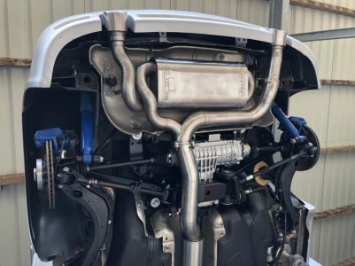

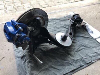

Das Ziel ist in Sicht.
Jetzt muss noch die Aga und die Felgen montiert werden. Vorher werde ich die Bremse noch entlüften. Kommende Woche wird er dann neu vermessen.
Hast du mir die Teilenummer der beiden Lager? (Falls du eine Liste hast, weil du selbst grade dabei bist, deine HA neu zu machen, gerne auch die :) )
Mir steht die Überholung der gesamten Hinterachse auch bald bevor, daher brauche ich sie auch. Dank dir!
Die müsste ich alle aus dem Etka bei Gelegenheit mal raussuchen.

Gestern habe ich dann den Rest noch verbaut und jetzt warte ich auf besseres Wetter.
Du hast doch vorher noch ein Foto der Teile und die Rechnung darunter gepostet von online-Teile.de ;-) nur sieht man hier nicht die Teilenummer...
  • Mein G4 r32 :) Beitrag #1.677
Wenn ich hier drei Sachen schreibe, dann kommen noch mehr Fragen auf. Ich mache eine komplette Materialliste von allen Teilen für die HA am Montag.

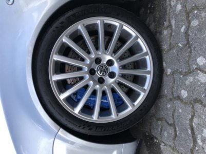

Gestern bin ich die erste Runde in diesem Jahr gefahren. Auch wenn man von außen nichts sieht oder merkt.

bin mal so frech und stelle die Teileliste ein...
Gummilager 4x1j0505145b OEM, 2x1j0599257b original, 2x1j0599381a entfallen
Schrauben 4xn90814201, 8xn90836401, 2xn0447068, 1xn10477101
