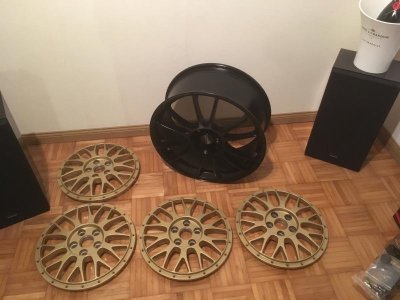

Bbs Felgen zerlegt und fürs entlacken vorbereitet. Danach ging es im Innenraum weiter. Alte Sünden vom Vorbesitzer entfernen. Dazu zählten die hinteren Pappen mit 3 Wege Lautsprechern, schlimme Kabelverlegung etc. Morgen kommen die neuen Oem Verkleidungen :D.

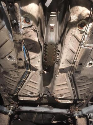

Parallel geht es am Unterboden weiter, da hier die in die Jahre gekommen Leitungen rausfliegen.

Somit wurde dem Rost der Kampf angesagt.
Nächste Woche kommen die Teile vom Pulvern zurück und die Felgen gehen zu Panzer Polish zum Polieren.
Der Motorraum, Türschlösser, Heck, Tankdeckel etc. werden die Tage mit Trockeneis gereinigt *buck*

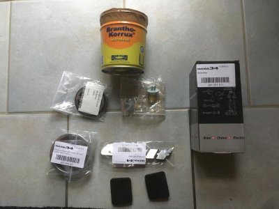

Das 120mm H&R Gewinde ist geordert8)

Leider war der U Boden Schutz zu zäh und somit musste ich die schlimmen stellen mechanisch befreien.
Eigentlich würde ich den gerne komplett blank machen, aber dann wird er dieses Jahr nicht mehr auf die Straße kommen.
Der Hausbau frisst einfach zu viel Zeit, somit folgt das danach.

Am besten mit dem heißluftföhn schön heiß machen, dann kann man, meist die Dichtmasse mit einen spachtel gut in streifen weg machen und geht relativ zügig.
Falls der spachtel sich verkeilt, und tiefere Kratzer macht, ist das ja nicht all zu schlimm da du ihn ja eh nochmal beschichten tust mit Füller.
Zur neuen Beschichtung kann ich dir die VW polyurethan klebe dichtmasse empfehlen, für überall wo Bleche aufeinander treffen, oder damit z.b. die gummistöpsel einkleben.
Und für den kompletten Schutz des Unterbodens, kann ich dir von VW die spritzbare nahtabdichtung empfehlen. Da brauch man zwar einige kartuschen für.
Aber die ist super und bleibt auch lange flexibel. Einzigstes Problem, du brauchst um die zu spritzen eine spezielle Abdichtpistole.
  • Mein G4 r32 :) Beitrag #1.556
Danke für den Tipp. Werde den u Boden Schutz mit Trockeneis entfernen lassen.
Die 40mm Audi Stopfen werden nicht eingeklebt.
Es wird am Ende kein neuer u Schutz aufgespritzt, da ich dann keinen Überblick habe, wie die behandelten stellen sich verhalten.
