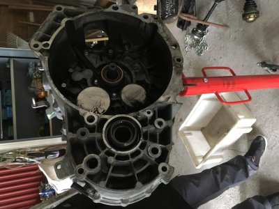

Nach dem Ausbau musste ich feststellen, das eine Antriebswellenmanschetten etwas undicht ist und das Fett sich überall verteilt hat. Ebenso sind die Radhäuser sehr dreckig und somit wird alles grob gereinigt und dann will ich es mit Trockeneies strahlen. Nordeis verleiht mobile Geräte, welche sich hoffentlich dazu eignen. Ich muss mich mit denen mal in Verbindung setzen. Anschließen alles konservieren und das neue Getriebe einbauen.

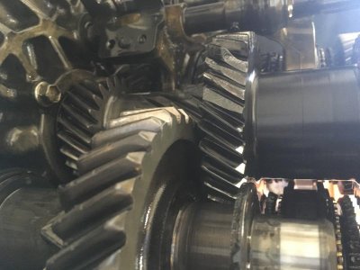

Der 4. Gang war es dann wirklich, so wie ich es angenommen hatte. Eben haben wir es mal aufgemacht und da zeigte es sich.
Ab Freitag läuft er wieder :)

Aua Aua Aua
  • Mein G4 r32 :) Beitrag #1.197
Das sind ja ordentliche Zahnschmerzen *buck*
  • Mein G4 r32 :) Beitrag #1.198
Das ist noch harmlos, da ich nur noch 4km damit gefahren bin. Doc Drehmoment hatte heute bei sich einige 4. Gänge, die wurden noch ~200 km gefahren und die waren komplett runtergeschruppt. Ich habe damals einen Fehler gemacht und der war der fehlende Wechsel auf dickeres Öl. Das originale ist/war einfach zu dünn. Nun werde ich 75w90 fahren und in dem anderen auch.
