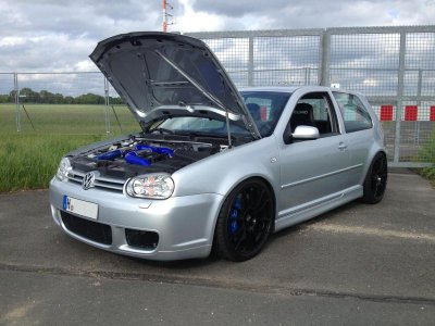

Gestern die kurze Sonnenphase ausgenutzt und eine Runde gedreht:D:D
mit der F-town aggressor 3.5 macht es ein riesen Spaß:svenni::svenni:
Nach dem Besuch am See folgt noch der richtige (helle) rechte Ladedruckschlauch und dann kommen noch ein paar Kleinigkeiten (Ventildeckel etc pulvern)

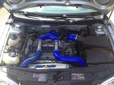

Nach 5.000 km ohne Zwischenfälle läuft er immer noch gut.
Am Wochenende fand ich auch den Fehler, warum er beim Abstimmen nicht lief. Die verbaute Zusatzpumpe von Pierburg war leider die falsche. Wir gingen erst davon aus, dass die Intankpumpe defekt ist und tauschten sie gegen eine 4Bar VDO Serien-Pumpe, jedoch gab es ab 265 km/h keine Besserung mit dem Benzindruck unter Vollast.
Ausgangspunkt ( HGP verbaute kurz vor dem Abholen die Bosch 044 und das Problem war gelöst), jedoch war mir diese viel zu laut. Nach erneutem Testen mit der neuen Intank und der alten Pierburg einigten wir uns auf eine andere Perburg. Es wird nun die E3L vom Mercedes verbaut, diese macht 360l/H.
Die Tage sollte noch der richtige Schlauch kommen.
Zudem habe ich mir mal neue Alu-Caps gedreht.:D
Im Winter geht es dann ans Lackieren von einzelnen Komponenten:great:
