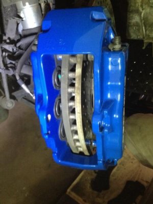

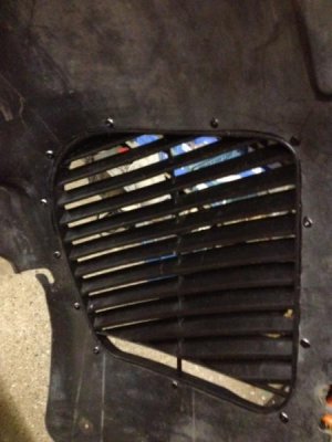

Heute mal fix die Q7 Schalen zerschnitten und in die Golf 4 Schale eingepasst.
Gleichzeitig die Bremse mal komplett aufbereitet.:great:

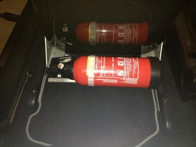

Heute mal meinen pulverlöscher entfernt und einen Schaumlöscher installiert.
Die Halterung wird Montag noch schwarz gepulvert und alles ausgerichtet.
Nebenbei steht meine vordere Bremse zum Verkauf:great:
Feuerlöscher ist immer gut :great: Was ist denn der Vorteil von Schaum?
Hast du das Ding hinter dem Sitz befestigt oder wo? Ich habe meinen ja einfach in die Reserveradmulde gepackt. Das ist natürlich nicht optimal, aber besser als gar nichts :D
  • Mein G4 r32 :) Beitrag #767
Am besten ist CO2 oder halon. Halon kostet 180€ und der CO2 hat einen Trichter dran.
Pulver (besteht aus Salzen) frisst sich sofort in alle Oberflächen und kriecht in jede Ritze.
Wir hatten hier mal einen Alfa mit Kabelbrand. Nach dem Löschen konnte er eine Motorwäsche machen inkl motor zerlegen8-(
Schaum ist da das optimalste, da es sich einfach abwaschen lässt und die Löscher erschwinglich sind.
Es wurde ein Aluminium Winkelprofil zum Musterbau verwendet. Dieser wird gegen einen aus V2A weichen inkl Pulverbeschichtung.
Der anfangs gekaufte Löscher vom sls AMG flog raus, da ich kaum noch Platz vor dem Sitz hatte(selber Einbauort wie im sls, vorne am sitzt) und es war ein Pulverlöscher
  • Mein G4 r32 :) Beitrag #768
Gut zu wissen, Vince :great: Ich habe leider Pulver :p
Dann muss ich mal sehen, wo ich Schaum kaufen kann.
Edit: Mercedes baut scheinbar gern vorne am Sitz, weil der Platz natürlich optimal für die Handhabung ist. Leider ist dort bei mir auch wenig Platz *noahnung*
  • Mein G4 r32 :) Beitrag #769
Für mich war das mit dem Medium wichtig und ich muss schnell rankommen:great:
Schau einfach nach Schaumlöschern, liegen bei 40-70€ im 2 Liter/Kg Bereich inkl Halterung

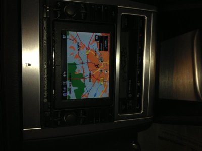

Nach langem suchen endlich das passende zu einem Super Kurs gefunden. Es ist sogar die G Variante.
Inkl Wechsler etc
