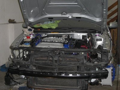

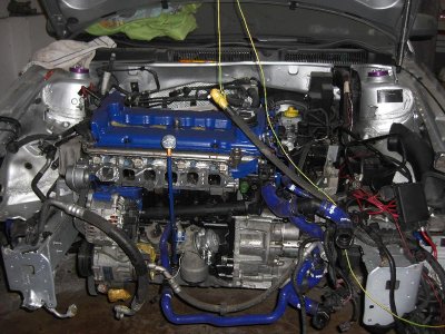

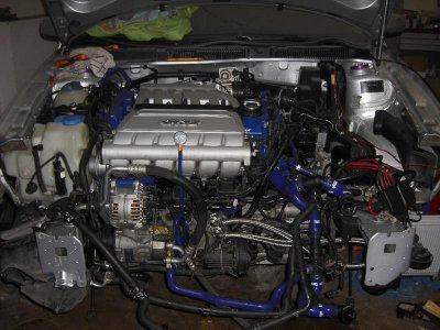

Und so sieht das im eingebauten Zustand aus

Man hätte sicher noch was machen können aber ich bin momentan sehr zufrieden. Aber villeicht ändert sich das ein oder andere noch. Fotos vom fertigen Zustand muss ich die Tage noch machen. Falls gewünscht kann ich noch andere Fotos einstellen
  • marus .:R32 Beitrag #144
sehr fesch :great:
  • marus .:R32 Beitrag #145
Habe auch noch den DSG Kühler rumliegen, wie hast du den angschlossen. gerne auch per PN

Wenn du willst dann suche ich dir die Teilenummern raus. Der DSG Kühler wird parallel zum originale Wasserkühler angeschlossen. Auf den Fotos erkennt man wo die Leitungen verlaufen.
  • marus .:R32 Beitrag #147
ich habe den Kühler samt dem Luftleitblech und den beiden Schläuchen bereits hier. Benötige ich noch ein Adapter zum Anschließen an den Kühlkreislauf etc?
  • marus .:R32 Beitrag #148
Das sieht ja ordentlich aus, Markus. :great::great::great: Wir sehen uns hoffentlich spätestens auf dem nächsten Südtirol-Treffen :) Wahrscheinlich wird es Samstag, der 1.2.14 8)
  • marus .:R32 Beitrag #149
marus h.
marus h.
242
Ja du brauchst noch T-Verbinder die auf der Fahrerseite zu finden sind. Leider gibt es diese nur mit den Schläuchen. Du Brauchst auch die Schläuche die von der linken zur rechen Seite verlaufen. Auf der Beifahrerseite ist ein halter mit 3 Metallrohren wo die Schläuche über den Holm gehen. Da befindet sich auch ein Rohr für die Zuleitung der Servopumpe. Das musst du den Schlauch kürzen.

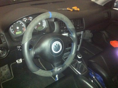

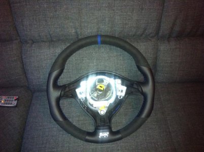

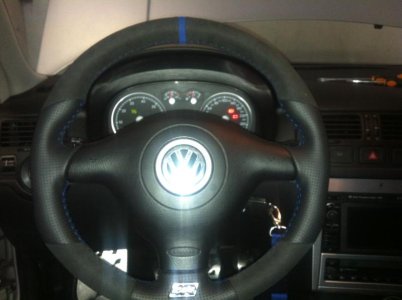

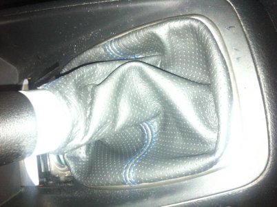

So nach langer Zeit gibts bei mir auch ein kleines Update. Ich habe am vergangenen Wochenende mein neues Lenkrad eingebaut, aber seht selbst:

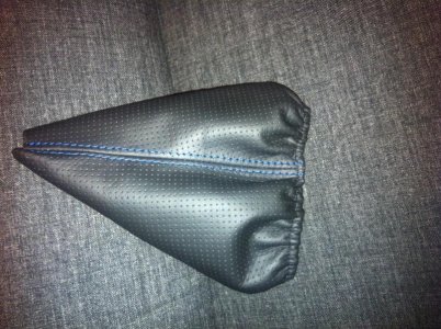

  • marus .:R32 Beitrag #153
.:RRRené
.:RRRené
31.05.2009
1.731
Cool sache,exakt das Lenkrad hab ich auch!Wo hast du den Schaltsack geordert?
