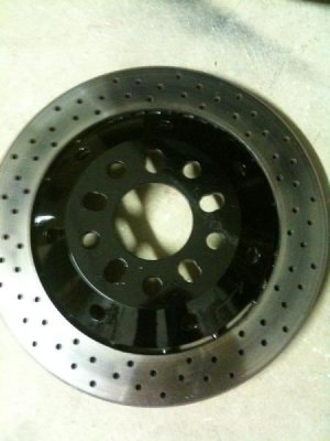

Ich war am vergangenen Wochenende ein wenig fleißig und habe noch was an der Bremse optimiert:D Danke nochmals an .:R32Philipp für die Hilfe!!:anbet:
Die Anlage passt mehr oder weniger Plug and Play drauf. Die Adapter und die Töpfe würde schwarz matt lackiert. Vordne sind 2teilige geloche Bremsscheiben mit 360mm Durchmesser und hinten auch 2teilige gelochte Bremsscheiben mit 312mm Durchmesser montiert. Sobald wieder besseres Wetter ist dann mache ich bessere Fotos. Zur bremsleistung kann ich momentan noch nix dazusagen, da ich die Bremse noch richtig einfahren muss. Irgendwie bekomme ich hier keine Fotos hochgeladen8-(

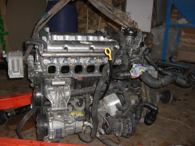

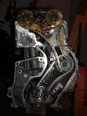

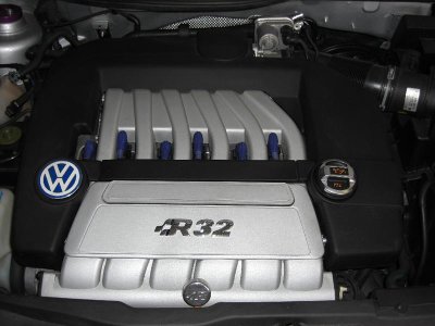

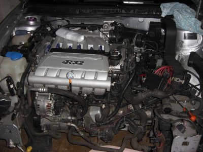

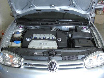

Da sich bei mir auch einiges in den letzten Monaten geändert hat will ich euch auch ein kleines Update geben.
Da der Motor schon ein wenig mehr als 100tkm auf dem Buckel hatte und sich die Steuerkette und noch andere Sachen angekündigt hatten habe ich kurzerhand Ende Dezember den gesamten Motor samt Getriebe ausgebaut. Ich habe mir Gedanken gemacht was ich alles erneuern soll und bin dann zum Entschluss gekommen dem Motor neue Lager und Verschleißteile zu gönnen und nicht nur die Steuerkette zu wechseln. Ersetzt wurden: R36 Pleuellager, Kolbenringe, Kopfdichtung, Steuerkette mit Ölpumpe, Wasserpumpe, Sachs EMS 520NM Kupplung alle Kleinteile und Dichtungen. Der Motorenbauer hat die Kurbelwelle und den Block vermessen und gehohnt.
Beim Getriebe hat sich die Eingangswelle im Gehäuse gedreht. Hier musste eine Passbuchse in das Gehäuse eingepresst werden. Außerdem wurde alles auf Verschleiß geprüft und evtl. dann auch ersetzt.
Außerdem habe ich vom DSG den Zusatzwasserkühler und einen 19 Reihen Ölkühler eingebaut. In den Radhausschalen habe ich die Entlüftungen vom Audi Q7 V12 eingesetzt damit die Kühler gut durchströmt werden.
Beim Ausbau der vorderen Radaufhängung hat sich herausgestellt, dass die Gummilager getauscht werden sollen und so habe ich diese durch SuperProPoly PU- Lager ersetzt. Die Bremssattel wurden auch zerlegt und komplett überholt.

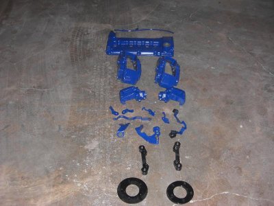

Um noch ein wenig Farbkontrast in den Motorraum zu bringen habe ich einige Teile selbst pulverbeschichtet und die Teile die zu groß für den Ofen waren wurden mit Hammerit lackiert.
Ich habe seit Anfang April ist alles wieder eingebaut und läuft wie ein Uhrwerk.
Bedanken möchte ich mich noch bei R32Philipp und seinen Dad ohne die ich die gesamte Motor- und Getrieberevision nicht hinbekommen hätte, RS250 für die ganzen VW Teile, Stjepan und Bohli und allen anderen die mir Tipps und Ratschläge gegeben haben.:anbet:
So genug der vielen Worte.:D Ich werde nach und Nach Fotos hier einstellen.
Edit: leider kann ich im Moment keine Fotos hochladen.

Aber nach dem Umbau lässt du die Motorabdeckung weg oder?
Sonst sieht man ja die lecker Pulver teile ja gar nicht :)
P.S : Null Problemo ;)

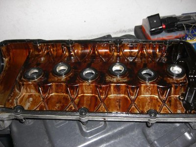

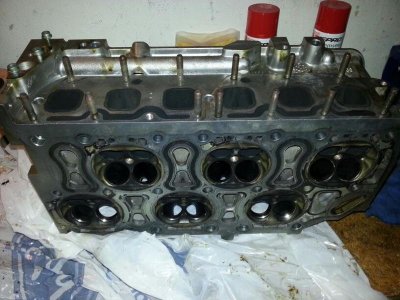

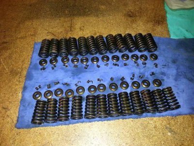

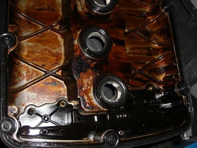

  • marus .:R32 Beitrag #137

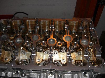

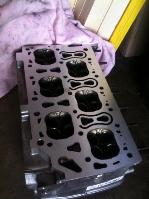

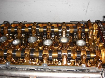

Hier mal die Fotos vom Kopf

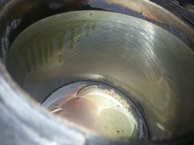

  • marus .:R32 Beitrag #138

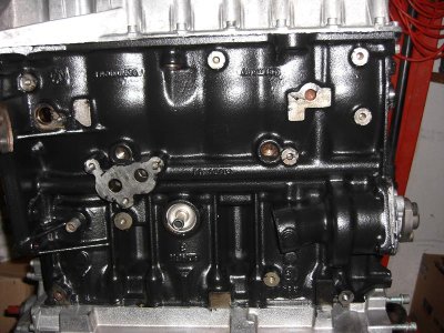

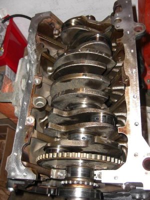

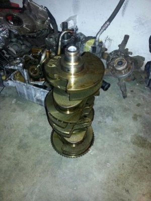

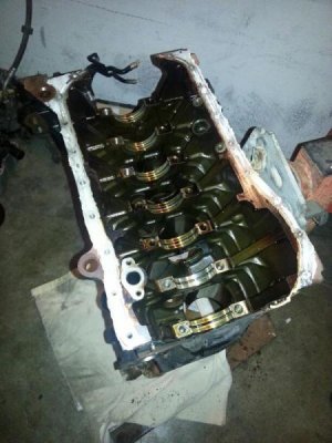

Hier die Fotos vom Block und Kette

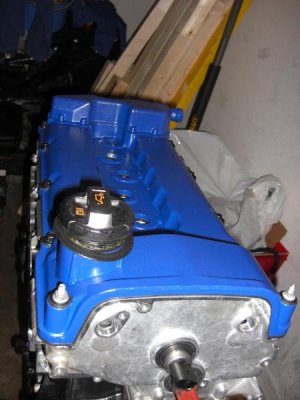

  • marus .:R32 Beitrag #139

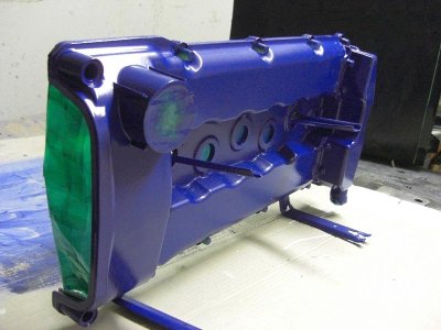

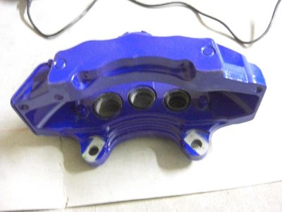

Hier noch die pulverbeschichteten Teile

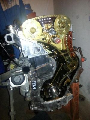

Der Zusammenbau
