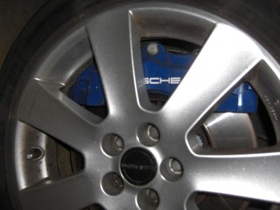

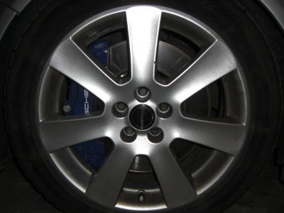

Ich hab schon seit einigen Tagen die neue Bremse verbaut und will sie auch nicht vorenthalten. Es sind Porsche Cayenne Z18 Sättel mit der Originalscheibe. Ich habe zusätzlich noch Fischer Stahlflexleitungen nachgerüstet. Damit die Felgen passen musste ich vorne 20mm Distanzscheiben montieren. Danke nochmal an R32Philipp für seine Hilfe.
Und hier die Bilder. Sorry dass ich keine Zeit hatte die Felgen zu putzen:X:

Hübsch!! :great:
20 mm auf der VA? Wird end zwischen Reifen und Kotflügel oder?

Naja mit 17" ists eng aber es passt grad so.:D Die Reifenfläche ist schön abgedeckt!
