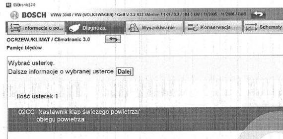

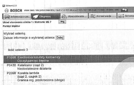

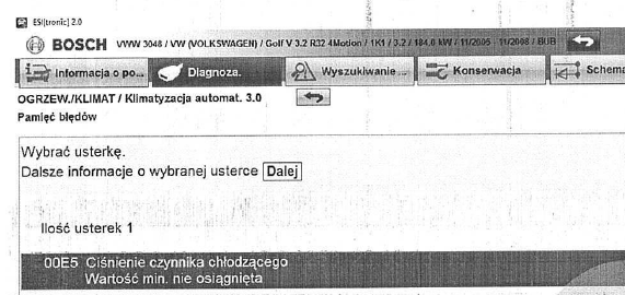

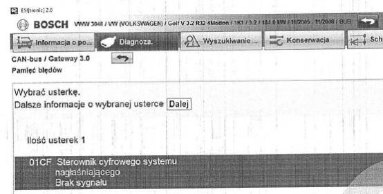

Also folgende Fehler habe ich vom Auslesen bekommen.
@Jango: Kannst Du vll. übersetzen?
Also Fehler folgender: Kaltstart Lüfter laufen. 10 min fahren Lüfter gehen aus und bleiben 20min bis Ender Fahrt aus. Dann 45min Pause und Start mit Halbwarmen Motor, Lüfter laufen, 30min Fahrt Lüfter laufen weiterhin bis zum Abstellen. Dann 10 min Pause. Erneuter Start mit warmen Motor Lüfter aus und bleiben bis zum Ende der Fahrt aus.
Das war gestern. Irgendwas spinnt da. Das kann nicht normal sein. Ich hab früher die Lüfter nie gehört...
attachment.php

- Also Fehlercode 00E5 Kältemitteldruck min. nicht erreicht. Kühlt deine Klimaanlage? Laufen beide Lüfter oder nur einer? Wie du schon sagtest gab es da mal was mit tausch des Kühlerpaket´s bzw. Steuergerät! Ich tippe ich da auf einen defekten Sensor (Kältemitteldrucksensor). Leider steht nicht bei, ob der Fehler statisch oder sporadisch ist! Hier würde ich empfehlen, das die Werkstatt mal das Klimagerät anschließt und die Drücke auf Plausibilität prüft, um so den Fehler einzugrenzen. Vorausgesetzt die Anlage ist Dicht!
Hier auch mal die Messwerte der Kühlmitteltemperatur Sensoren auf Plausibilität prüfen lassen.
Ansonsten habe ich jetzt gerade keine andere Idee zu deinen Symptomen. Vielleicht fällt mir ja noch was ein.
So aus der Ferne immer schwer zu Beurteilen, aber vielleicht Hilft es dir schon weiter. :)
- Fehlercode 01CF Steuergerät für Digitales Soundpacket kein Signal
- Fehlercode 02CC Stellmotor für Umluftklappe-V113 mehr steht leider auch nicht bei
- Fehlercode P1698 Fehlerspeicher Lenksäulenelektronik auslesen
- Fehlercode P0430 Katalysatorsystem, Bank2 Wirkung zu gering
- Fehlercode P2098 Lambda - Korrektur Bank 2 Sensor 2, Grenzwert überschritten, das habe ich jetzt mal frei übersetzt. Ist mir so nicht bekannt der Fehlercode!
Deine MIL ist nicht an, soweit ich das heraus lesen konnte!
