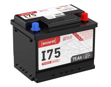

Jetzt dachte ich investiere mal mein Geld in ein Lithium Akku . Ich kannte bis jetzt nur die Teuren Rennsport Batterien oder irgendwelche Solar Batterien .
Durch Zufall hab ich dann beim Batterium eine LiFePo4 Starter Batterie gefunden .Preislich voll im Rahmen .
Also mal testen.
Was soll ich sagen .... Ich hatte schon wieder eine Tiefentladung ....aber das Juckt jetzt zum Glück nicht mehr ,da das interne BMS dann einfach die Verbindung zum Auto ,trennt .
weiter Vorteil ist die deutlich höhere Nutzbare Energie .
Bei Blei Akkus kann man nur 40-50% der Kapatzität nutzen .
Bei Lithium nahezu 100%
Noch ein Vorteil ist deutlich Schnellere Ladung und das Deutlich geringere Gewicht
Nachteil ist ein extra Ladegerät fürs externe Laden .
Da ich Modellbauer bin ,hab ich sowas so oder so
Winterprobleme hatte ich bislang auch noch nicht. Bis -5 Grad keinerlei Start Probleme .
