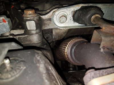

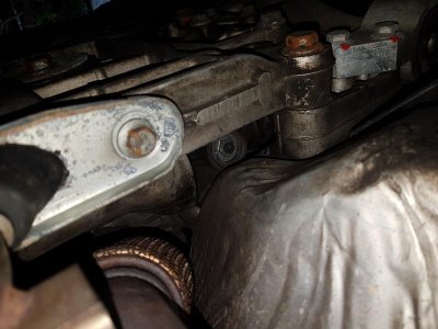

So man kann mehr falsch als gut machen .
Hab mich heute mal intensiv damit beschäftigt , mit Fahrversuche.
Mal.ein bissle rum drehen geht schief. Einfach mal reingehen bis es schwerer wird und dann wieder ein Stück lösen. Beide Schrauben
Dann funktioniert das ganze tatsächlich. Man kommt schwer hin, aber ich hab extra ne 17er Nuss so klein wie möglich geflext und mit einem gelenkstück versehen passt das dann

Es hat funktioniert.
Beide Schrauben eine 5tel umdrehung rein, und siehe da fährt wie er soll.
Richtig direkt und knackig ;)
