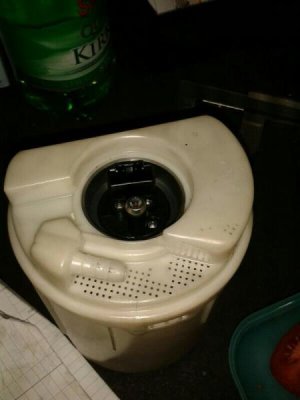

Hab heute mal den Adapter fertig gemacht.
Walbro pumpe im original pumpenKorb.
