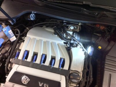

Änderungen am Kfz seitdem er in meinem Besitz ist:
- Steuerkettenwechsel inkl. Nockenwellenversteller und Zweimassenschwungrad direkt im Zuge des Kaufs und Umstellung auf Addinol 5W-40 Motoröl
- VW-Charleston Felgen für den Winter besorgt und pulvern lassen, Bereifung Pirelli Sottozero
- neue Sommerbereifung Good Year Eagle F1 Asymmetric 2
- einige Teile vom Golf VI verbaut (Windlaufleisten, LED-Kennzeichenbeleuchtung...)
- Rostaktion Schweller, Einstiege, Radhäuser
- alle Öle und Filter gewechselt, welche nicht bei den regelmäßigen Inspektionen dabei sind
- NWT 3.0
- ein paar feine Codierungen (Softtouch Heckklappe, Quittierungston, Regenwischen...)- AP Gewindefahrwerk
- Spurplatten HA
- Bremse rundum getauscht inkl. Handbremsseile
- Bremssattel hinten links getauscht
- Keilriemen inkl. aller Rollen und Spanner getauscht

Heut die Radhäuser gewachst, Sommerräder draufgesteckt und das rechte Motorlager gewechselt. Es war zwar noch nicht ausgelaufen, aber das Neue hat sich etwas gefüllter angefühlt. Etwas ausgelutscht war es auch, aber nicht so extrem wie das Getriebelager.

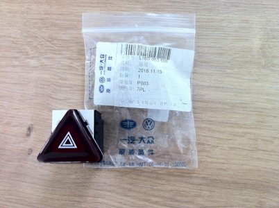

Gestern kamen Tuningteile aus China ;) Wird Einzug halten, beim nächsten Versuch die Luftausströmer und Radioblende zu "Entklappern".
