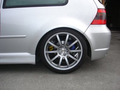

Wen einer die Unterbauteller haben möchte meine sind wieder draußen.
Für mich ist der Bock dann zu tief hinten.

Sind das die Unterbauteller von KW?
Hast du davon mal bitte ein Foto?
Würde gerne mal wissen wie flach die sind und ob es dann bei meinen 18" Felgen gut aussieht oder nicht.

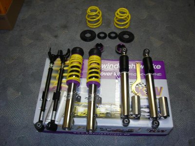

Teller
Heir sieht man die kleinenTeller die kommen statt der Verstellung rein.
Gummi alles raus Teller oben und unten rein und die Feder und schon fertig.
KW gibt in der Schweiz diese Teller sehr ungerne raus da die Feder nicht mehr vorgespannt ist, und ich wiess auch solche die keine bekommen haben.
Steht das Auto auf dem Lift ist die Feder sehr lose aber es geht keine Geräusche beim Fahren oder so das einzige man muss die Feder zeitweise wieder etwas ind die richtige Stellung drehen.
Dazu die Sturzstreben hinten und alles ist gut.

Danke dir fürs Foto.
Die Unterbauteller sind dann sicher genauso dick wie das schwarze Plasteteil vom Versteller!?
Dann bin ich ja mal gespannt wie das am Ende aussieht wenn die bei mir drin sind.
  • KW Variante 2 Unterbauteller hinten?! Beitrag #26
Rocco
15.01.2005
1.299
Die sind ganz dünn schon fast zerbrechlich.
so sieht das dann aus alles raus nur Feder und Teller oben und unten selbst der Gummi wo oben noch drin ist, ist nicht mal verbaut.
Mehr geht nicht sonst musst du an der den Nippel oder Anschalg mit der Flex wegnehmen bei richtig Zuladung ist der am Anschlag. Man muss einfach wissen hinten sollte dann niemand mehr sitzen den der Federweg ist nicht mehr viel.
Und ganz wichtig Sturzstrebn verbauen, wenn ich mir machaml die 4 Motions vor mir fahren habe sieht es einfach nicht gut aus wenn die Räder so nach innen gehen dazu ist es nicht mehr gut fahrbar habe ich selber bei einem TT erlebt der geht nicht sauber um die Kurve und bei Nässe ist es manchmal sogar gefährlich die Spur zu wechseln auf der Autobahn. Wenn schon tief dann anderes Beachten Bitte
