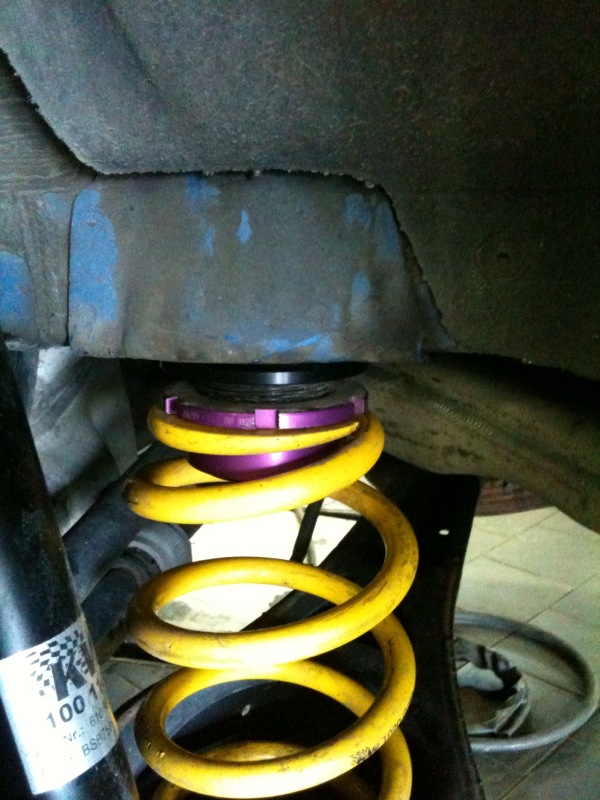

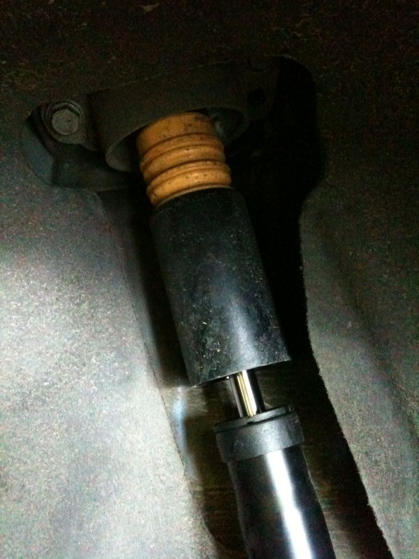

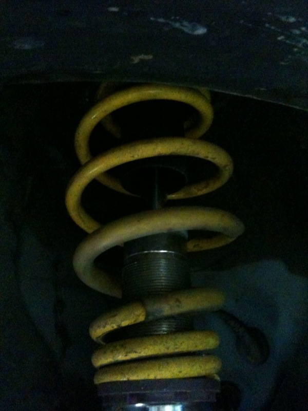

Hallo Leute, habe jetzt das KW V1 verbaut und muss festellen dass diese Fahrwerk schrott ist ?!! Wenn es komplett runter geschraubt ist schlägt es durch. Wie kann sowas sein. Sogar wenn ich hinten 1cm hoch schraube und es vorn am limit lasse hoppelt das Fahrwerk auf den Schaumgummis und Begrenzer durch die Gegend!! Das ist doch scheisse, wie kann man sowas verkaufen !!!
Hat jemand von euch die gleichen Probleme, oder ist das V1 einfach nur gedacht um es hoch zu fahren ...
(wollte mir ein HR holen, aber weil diese echt ein Schnappi war und ich vorher KW fuhr dachte ich ok komm kauf ich).
Danke für eure Hilfe...
Hier ein Paar Fotos , wie man schön sieht sind Begrenzer und Schaumgummis am Anschlag und das schon beim normalen rumstehen:

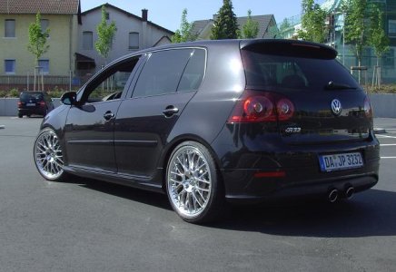

Hi
also ich hab auch KW V1 und keinerlei probleme.
habe alles so weit runtergedreht wie es vom tüv zugelassen ist! also vorne und hinten 5mm rest gewinde.
alles richtig zusammengebaut? passt sonst auch alles?
LG Jean-Paul

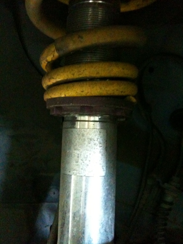

...wie man schön sieht sind Begrenzer und Schaumgummis am Anschlag und das schon beim normalen rumstehen:
Ich werde mit den Bildern nicht schlau *noahnung*
Habe ja auch gerade Probs, aber Restfederweg (gleiche Einstellung wie du) mit den KW Begrenzern ist noch vorhanden.
Der gelbe Puffer ist doch immer ganz oben an der Kolbenstange. Hier ein V1 vor dem Einbau:
bei mir ist es so wenn ich das fahrwerk so einstelle wie auf den fotos oder sogar wie im tuv blatt... ziehe ich die hülsen mit den schaumgummis und schwarzen begrenzern runter bis auf anschlag und setze den wagen runter und dann wieder hoch, liegen die begrenzer und schaumgummis im domlager... sowie auf den fotos, tut mir leid aber das ist nicht normal, sondern schrott... purer schrott, wie kann man sowas verkaufen!!! wenn ich will dass der kolben noch min 1cm lauf haut bis anschlag muss ich min 15mm restgewinde lassen... dann kann ich auch original fahren.
jetz sag mir bitte keiner dass die fahreigenschaften vom kw v1 auf dem schaumgummi-aufliegen berechnet werden. kann doch nicht sein sowas

vwgolfer86
vwgolfer86
05.11.2006
138
bei dir auf den fotos steht der wagen top! warum ist der vorne so tief und meiner ein zeppelin ... !!??allerdings ist es bei mir so dass ich hinten wie auf den fotos zuu sehen ist gut 7mm habe also 2mm mehr als tuv ... auf der rechten seite wo die batterie liegt schlaegt es aber durch... kann doch nicht sowas... vorne bin ich am letzten gewindegang und es schlägt manchmal durch... so wie ich das auf deinen fotos sehe ist deiner aber tiefer als meiner ... alles korrekt eingebaut, nichts vergessen oder sont was.
hmm komische sache. also wie gesagt ich hab den so weit runtergedreht wie es geht. wo ich "probleme" hatte war die antriebswelle auf der linken seite! ist mir aus einander gerutscht und eine kegelrolle lag dann im balg.
auf der linken seite wollte das federbein nicht ganz in den achsschenkel reinrutschen. mit nem heber und schön fett gings dann.
eingetragen ist er vorne und hinten mit 5mm restgewinde.
hast du auch die richtigen teile verbaut? hatte vorne die falschen fahrwerksfedern geliefert bekommen! glaube 1018 hab ich bekommen und 1019 müssen rein!
domlager oben passt alles? alles in die richtigen reinfolge zusammen gesetzt?
LG Jean-Paul
