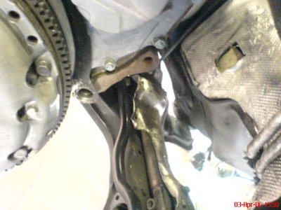

Ja bei einem ziemlich dämlichen der selbst danach noch sehr ungerecht wurde und Lügengeschichten in die Welt gesetzt hat8-( 8-( 8-( 8-(
Hat behauptet ich würde "ilegale Autorennen fahren" *lol* Albern!!!!
Die waren nur zu dumm ein Getriebe richtig einzubauen- das ganze sogar 2x! Die Passhülsen wurden nicht beachtet
und eine von denen ist weggefallen und das Getriebe wurde schief eingebaut*schock*
Aber man sieht sich IMMER zweimal im Leben:-D Ich freue mich schon drauf:great:
Das ist immer noch eine unglaubliche Geschichte und passieren dürfen solche Fehler einfach nicht! Frag mich nur wie die darauf kommen das Du Straßenrennen fährst? Wenn ich dich mal sehe bist Du immer mit angepasster Geschwindigkeit unterwegs, halt so wie alle anderen :great: Ist wirklich ein Drecksladen, aber leider ist der :) in der Stadt auch nicht besser!
