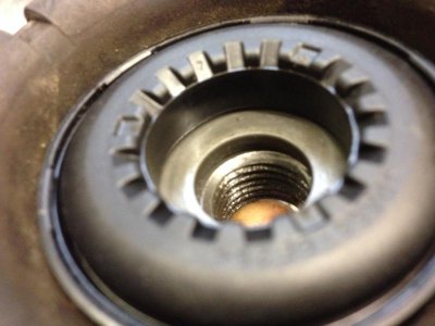

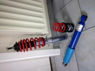

hab samstag mein H&R bekommen. hab auch neue axialrillenkugellager und domlager geholt.
meine frage, ich baue ja das federbein für die vorderachse auf, wie ist da die exakte reihenfolge? bin da nämlich auf ein problem gestoßen.
ich habe das federbein wie folgt aufgebaut: dämpfer, feder, federteller, axialrillenkugellager, domlager, mutter .... dann durch den dom führen, dann teller und final die große mutter die beim H&R dabei war. drehmomente wie beschrieben.

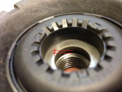

problem: da ich die domlager neu geholt habe, komme ich mit der (wie in diesem bild rechts zu sehen ) mutter(gewindebuchse) gar nicht mit den 60nm "durch" das gummi vom domlager auf den ring vom axialrillenkugellager (also metall auf metall) ... dazwischen ist ja immer noch ein wenig gummi vom domlager ...das wird gar nicht so weit zusammengequetscht, das die mutter (die hat ja auf der unteren stirnfläche noch mal einen metallansatz) auf die scheibe vom axialrillenkugellager geht... so soll das doch nicht sein oder? könnte daher (auch) das knacken kommen, was hier bzw generell beschrieben wird?
alt: foto links (blick von unten)
neu: foto rechts (blick von unten)
ich werd noch mal ein wenig farbe auf die ringscheibe vom axialrillenkugellager machen um die anlage nach anziehen der gewindebuchse/mutter zu kontrollieren...

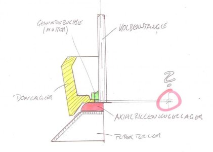

Ist nicht vormontiert, habe das Axialrillenkugellager (neu), Domlager (neu), Mutter (laut "e t k a" heißt die Gewindebuchse), oberer Domteller vom alten Fahrwerk übernehmen müssen. Und dann die (plug&play) finale 22er (!) Mutter von H&R ...Orginal ist 21er Nuss..
Das war aber nicht die Frage ...
Die Gewindebuchse (Mutter) soll mit 60 NM angezogen werden. Sie "quetscht" unter anderem das Domlager auf das Axialrillenkugellager (die Reihenfolge ist ja so beschrieben, auch in der Bebilderung von H&R als Übernahmeteil).
Dazwischen kann doch unmöglich der "Spalt", wie auf dem einen Bild zu sehen, gewollt sein? Dazwischen ist ja das Gummi vom Domlager (so wird es festgehalten).
EDIT: vielleicht hilft das Bild ... oder überdramatisiere ich das? :D

  • Knacken im vorderen Fahrwerksbereich... Beitrag #74
Keine Angst, laut **** ist es so auch alles konform ;)
Davon ab. Normaler weise, passt das Serien Gummi gut über die Mutter.Da kommt bei die was nicht hin.
Und von h&r ist nur die Mutter die oben auf den Federteller im Motorraum kommt. Die andere ist von vw, die aufs Lager geschraubt wird, also passt das alte Gummi ganz normal drüber, wie beim Serien Fahrwerk.

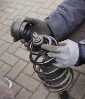

Schraube ich erst die Mutter auf das Axialrillenlager und versuche dann das Domlager/Gummi drüber zu quetschen?
So kam meins ja auch angeliefert... Naja gut, vormontiert ist das schon ;-) mir ging es nur um den Spalt der bei der besagten Reihenfolge entsteht, keine Lust später wieder alles auseinander zu reißen ;-)
Edit: habe ein Domlager mit Axialrillenlager SET von Sachs bestellt als Austauschteile... Gleiche Teilenummer eingeprägt wie auf den alten, sehen jedoch in Formgebungen anders aus! Durchmesser gemessen an den essentiellen Stellen gleich... kann das alte Lager so "deformiert" und oder gestaucht sein mit der Zeit?
  • Knacken im vorderen Fahrwerksbereich... Beitrag #76
Schaust du hier.
Wälzlager aufgelegt und im Verbund verschraubt, anschließend den Gummibalg auflegen.
Eigentlich sind wir hier auch schon lange Vom eigentlichen Thema entfernt
  • Knacken im vorderen Fahrwerksbereich... Beitrag #77
Ok danke, reicht mir schon ;-)
