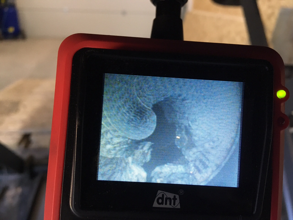

Mein Katmodul von Milltek hat sich ein wenig verabschiedet.
Laut Milltek sind es HJS Kats. Sehr enttäuschend.
Hat schon jemand das Scorpion Modul verbaut?

Nimm 2x 130mm 100 Zeller von hjs. Die sind das Maximum, was in den Tunnel nebeneinander passt. Halten bei mir!

Und Asu besteht er ohne Probleme?
Also deiner

Selbstverständlich ist das nicht. Manche wechseln vorher auf Oem Kat
  • Kat Katmodul Milltek oder Scorpion Beitrag #10
Dann kann ich es auch gleich sein lassen. Was bringt mir ein kat, der die Norm nicht erreicht. Wenn sie mich anhalten und es bei einer Prüfstelle zu einer Kontrolle kommt, dann muss er jederzeit die Norm einhalten.

Sogar meine China 100 Zeller Kat haben damals die einfach AU bestanden ???
Von HJS Kats, die das nicht tun, habe ich noch nie gehört.

Das darf normalerweise nicht passieren.
Bist Du Erstbesitzer der Teile und hast die Rechnung noch ?
