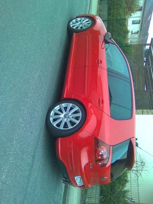

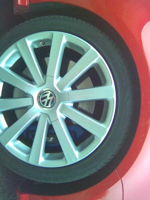

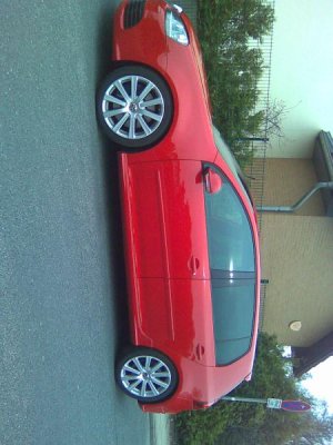

So habe gestern Nacht dasGewinde montiert!
Dein Einbau ging so*roll*
Nur ob das mit den Tüv einstellungen so stimmt ,weiss ich nicht!
Er kommt mir noch ein bischen hoch vor!1cm köönte er noch!
Hier mal ein paar Handy Bilder

uupppsss!
Da muss man sich ja den Kopf verdrehen*lol*
Versteh nicht wieso ich vorne an der unteren Tüv Grenze bin und hinten an der obersten?*noahnung*
