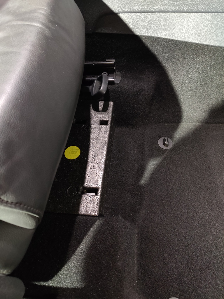

Schritt 1

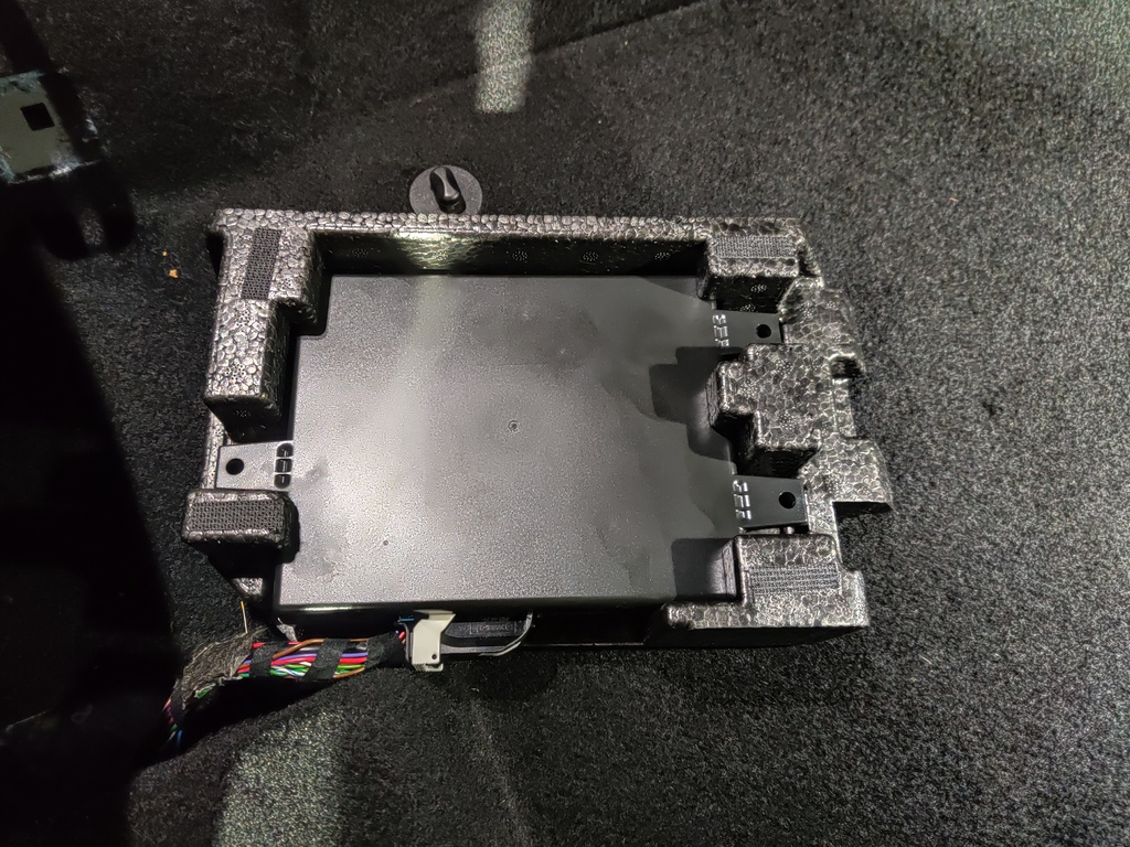

Zunächst entfernen wir das Styropor, in welches das Steuergerät eingebaut ist. Das ganze ist einfach nur mit Klettband auf den Teppich fixiert. Solange ihr das Kabel des Steuergerätes nicht abreißt kann da nichts schief gehen.
Anschließend pullt ihr das Steuergerät aus dem Styropor.

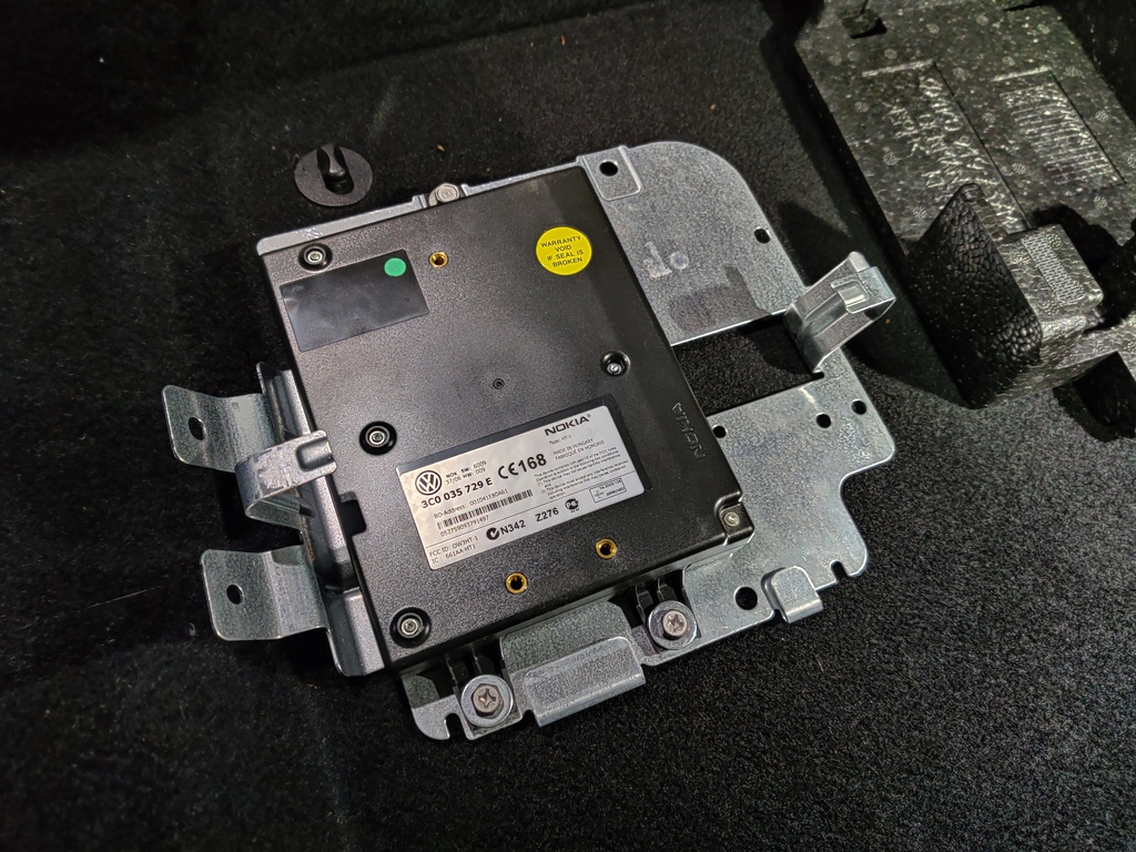

Schritt 2

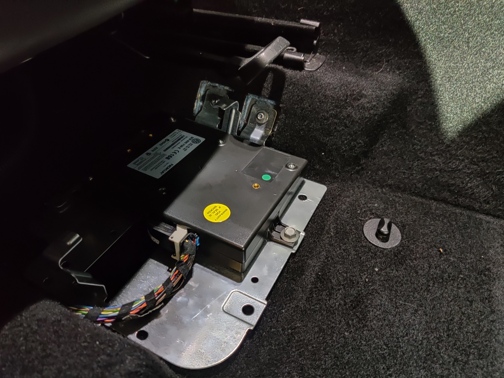

Montiert das Steuergerät auf die Metall-Halterung. Ihr könnt es auch abschließen - dabei sollte nichts passieren. Es gibt nur eine Position, in welcher es passt. In unserem Fall sind das die 3 Löcher, welche als einzige auf der Rückseite mit einem Gewinde ausgestattet sind.

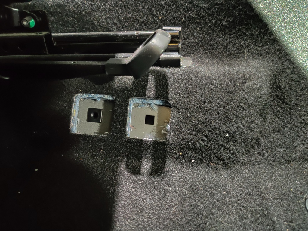

Unter dem Sitz sind bereits 2 viereckige Locher freigelegt. Steckt in diese Löcher die beiden Plastik-Muttern rein.

Nun legt den Metallhalter unter den Sitz, richtet ihn aus und verschraubt ihn mit den beiden Torx Grobgewinde-Schrauben. Solltet ihr das Kabel abgeschlossen haben achtet darauf dieses ordentlich zu verlegen bevor ihr den Halter anschraubt.

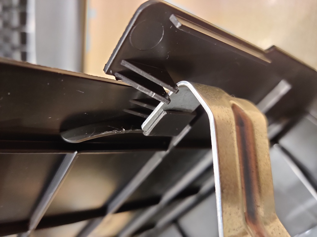

Als letztes montiert ihr die Abdeckung auf den Halter. Achtet auf korrekten Sitz - die Vorderkante muss in die dafür vorgesehenen Arretierungen. Ebenso müssen die beiden Stege in die vorgesehenen Haltelaschen an der Verkleidung eingerastet werden.
Solltet ihr die Verkleidung mal entfernen müssen: Links und rechts an der Verkleidung sind 2 Laschen mit Rastnasen auf der Innenseite. Diese Laschen einfach nach oben ziehen und anschließend die Verkleidung nach Vorn abziehen.

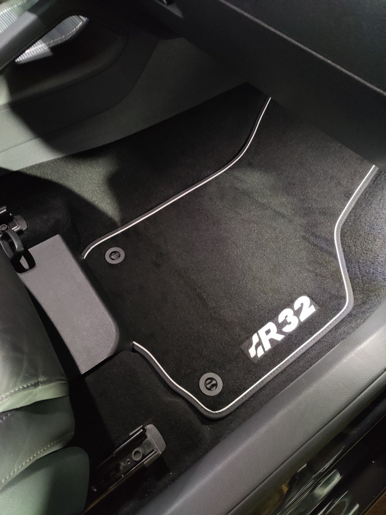

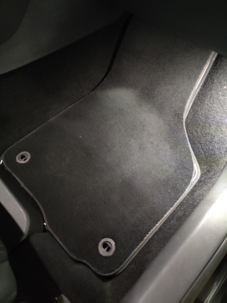

  • Es kann zu Problemen mit Tuning-Fußmatten kommen. Die OEM Fußmatten passen (Zumindest die ganz schwarzen, welche bei meinem Auto dabei waren), jedoch meine nachgebaute nicht genau. Diese muss ich unter die Abdeckung schieben.
Tuning-Fußmatte
OEM Fußmatte
