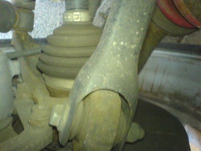

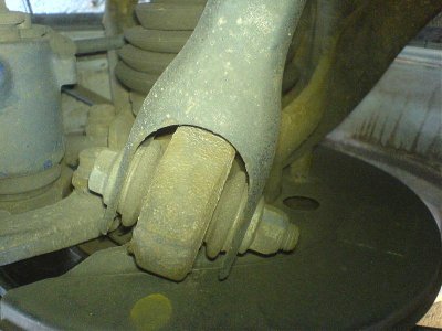

Habe mal ein Foto von meinen Buchsen gemacht. Ist das nun die 03-Variante oder schon die 04? Ich erkenne da aber einen kleinen Faltenbalg.
Das sind eindeutig die alten Büchsen mit dem Faltenbalg und dem Metallring zur abdichtung. das ist definitiv ein 03 Modell und einer der allerersten R.

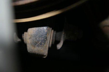

Auch mal ein Foto gemacht: BJ 05/03
Sind doch bestimmt auch die alten oder ?
Es klackert manchmal beim Anfahren aus dem Bereich der Hinterachse, keine Ahnung ob das damit zu tun hat *noahnung*

2000ALH
2000ALH
02.04.2006
872
78
Kann man auf dem foto nicht erkennen muss so sein wie das erste von markus!!!

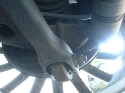

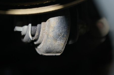

Ich hab´ auch mal versucht das Teil zu fotografieren.... meine Kamera ist leider etwas groß um vernünftig von unten ran zu kommen.... daher mal das Bild durch die Felge fotografiert.
Ich hoffe man kann das wichtigste erkennen
Sind das die neuen oder die alten?

Dass sind die neuen soweit ich dass erkenne!!!

Die hab ich auch drin! Müssten die neuen sein!
