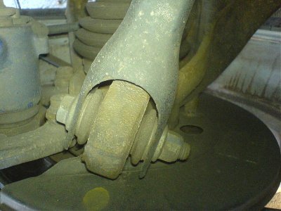

Diskutiere Hinterachse gebrochen im Allgemein Forum im Bereich Golf 4 R32; und wie sehen die alten aus? oder wie erkenne ich es?

So sehen sie aus hat in dem Thread hier sogar Bilder drin aber hast du es indemfall nich durchgeschaut wie viele andere wird immer das selbe gefragt obwohl es gar nicht schwer wäre.

Asche über mein Haupt. Sorry, hab schneller getippt wie gedacht :p
aber ich seh da keinen Unterschied was ist da anders?

Die alten haben eine manschette die mit einem Metallring abdichten.
Die neuen sind Vollgummi mit einer eingegosenen Büchse.
da kann nichts festrosten.
wenn du genau schaust sieht man es.
Die alten sind innen wie ein gelenk Metall auf metall wasser geht rein und rostet fest so das sie sich nicht mehr bewegen so fest das es dann anderstwo den Lenker nimmt.
