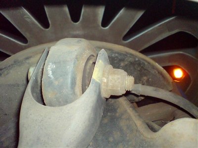

Hi,
ich nochmal.
Habe jetzt mal ein Bild von einer meiner Büchsen gemacht.
Alt oder neu ? Gut oder schlecht ? Ich tippe auf neu und gut, bin mir aber nicht sicher...
Danke + Grüße,
Basti

Hi,
ich nochmal.
Danke + Grüße,
Basti
Das sind die neuen also kein Grund zur Sorge!!!
