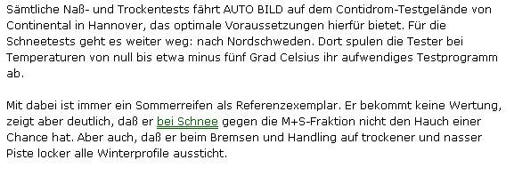

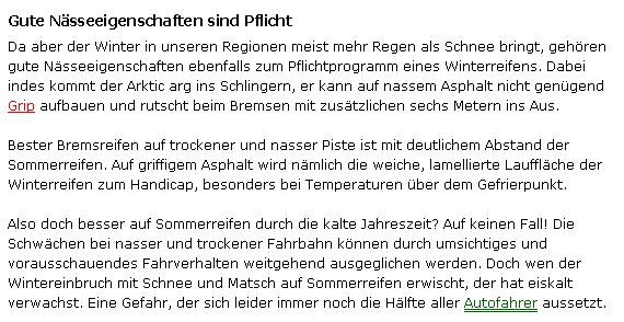

hier zum Beispiel

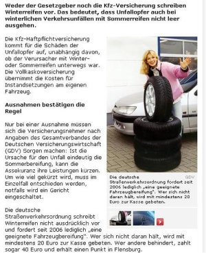

Naja, geht doch hier um Winterreifen ...
Ein aktueller Artikel dazu:
Quelle:http://www.focus.de/auto/ratgeber/s...h-bei-unfall-mit-sommerreifen_aid_449171.html
Das ist das Problem! Was ist eine "geeignete" Bereifung??? Solche Vorschriften sind doch butterweich und keiner weiß, wie das auszulegen ist. Im Zweifelsfall kann dann das Gericht entscheiden - und die haben bestimmt Ahnung von der Autopraxis (wenn der Richter oder die Richterin zufällig einen Führerschein hat) *lol* *lol* *lol*

Danke Klaus :great:
Davon ausgehend, dass ein Sommerreifen über die härtere Gummimischung verfügt, sollte sich diese bei kalten Aussentemperaturen nochmals verhärten ! Dadurch verringert sich der Reibungswiderstand, mithin die Haftung (Grip) - soweit meine Theorie ! Casus knacksus laut Auto-Bild ist nicht die Beschaffenheit des Materials, sondern nur allein die Konstruktion verantwortlich, dass ein Sommerreifen trotz widriger Straßenbedingungen dennoch über mehr Grip verfügt ! Profilblöcke gewährleisten somit eine bessere Kraftübertragung als Lamellen - selbst bei nassen Fahrbahnen !? Zugegeben, ich bin jetzt etwas verwirrt und werde mich zu geeigneter Zeit einmal näher damit beschäftigen ...

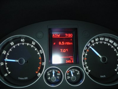

nö, anscheinend nicht*lol*:-D:D
wenn Du nur auf die Verbrauchsanzeige schaust, dann wirst Du auch ohne Reifenwechsel im Winter mehr verbrauchen wegen längerer Warmlaufphasen, in denen der Motor fetter läuft.
Heute morgen war es übrigens so weit: ein neuer Verbrauchsrekord. 8,5 Liter auf 100 km. Dieser Wert stellte sich nach 20 km kombinierter Stadt- und Überlandfahrt ein:great: Foto gibt´s morgen. Irgendwie will mein Kartenleser im Notebook gerade nicht so wie sonst*noahnung*

so, ein Neustart und es geht wieder. Anbei das Foto.

...lass das nicht Chef sehen. Der fängt dann an Zylinder 5 und 4 auch noch abzuschalten, damit er das unterbieten kann. :D
